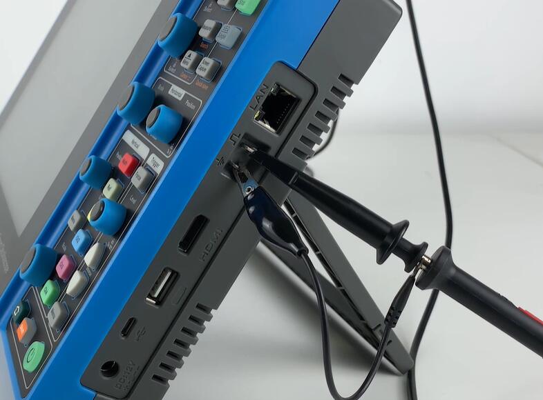

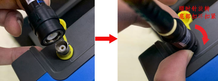

第一步:示波器开机,然后将探头与示波器相连

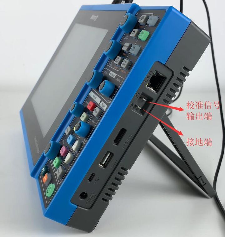

第二步:找到示波器的方波校准信号输出端
第三步,将探头探针钩住校准信号输出端,探头接地夹夹住接地端

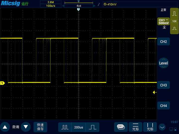

接好以后示波器可能显示成如下各种样子:

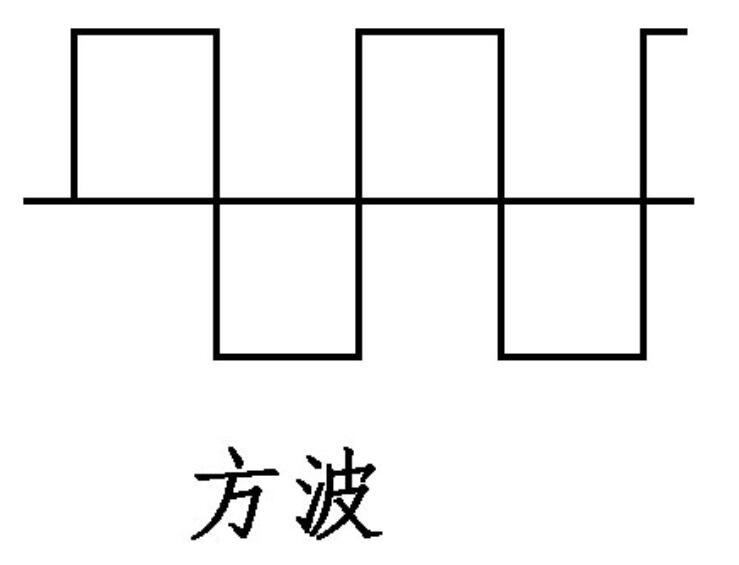

咦,怎么和我想象中的不一样,方波不是应该这样的吗:

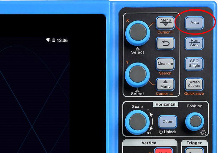

别急,第四步:按一下示波器上的auto键

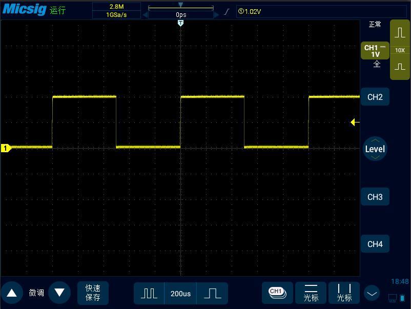

好了,这样我们就成功测到了一个信号:

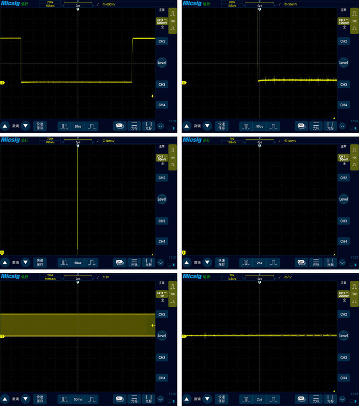

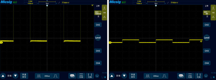

波形显示不正常,往往有2个原因:

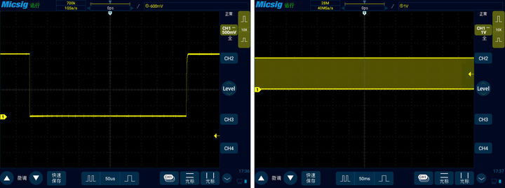

第一个原因是因为波形的显示太大超出了屏幕范围,或者太小挤成一团看不清。
水平方向上太大 水平方向上太小垂直方向上太大 垂直方向上太小
我们来看下怎么调:

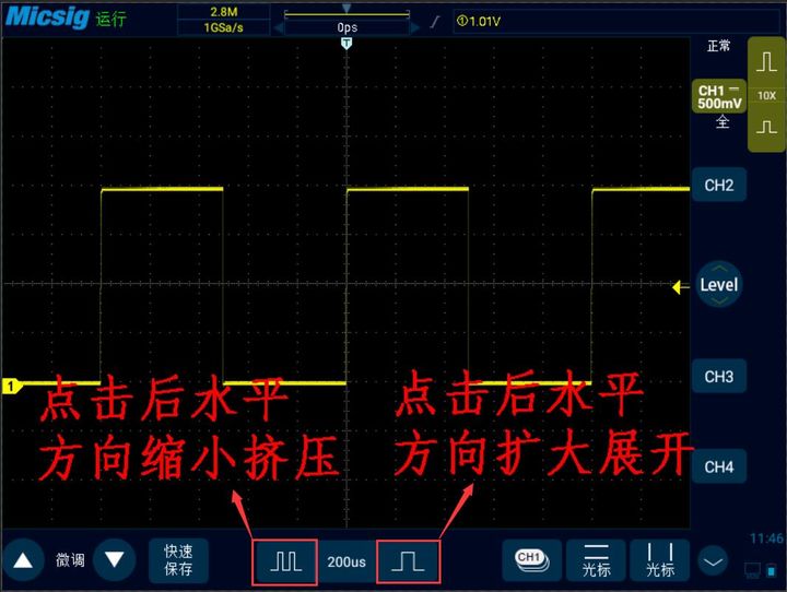

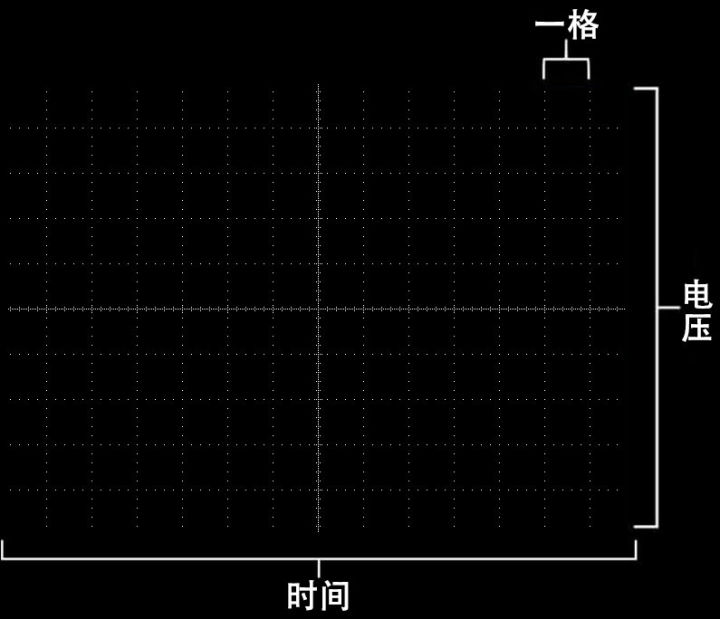

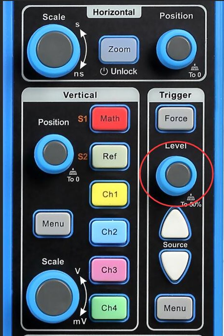

水平方向上太大,那么我们就要使其缩小;水平方向太挤,我们就要使其展开。如下图所示触屏操作或转动旋钮即可,此按钮专业术语叫时基,控制的是横坐标上一格的时间。

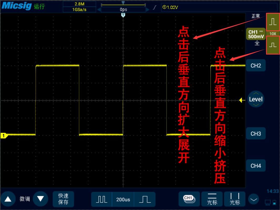

垂直方向上太大,那么我们就要使其缩小;垂直方向太挤,我们就要使其展开。如下图所示触屏操作或转动旋钮即可,此按钮专业术语叫垂直档位,控制的是纵坐标上一格的电压值。

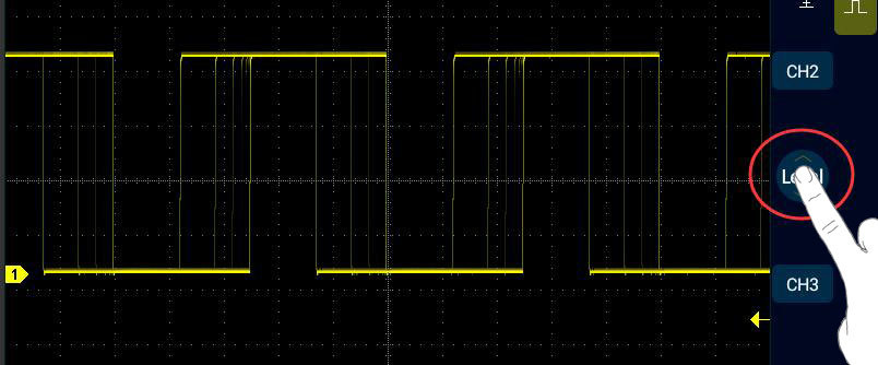

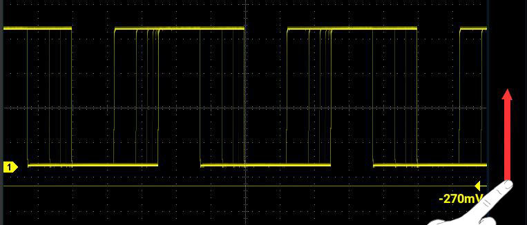

当您调节完时基和垂直档位后,可能会发现另外一个问题,波形不停的左右晃动,不稳定,就像这样:
这就是波形显示不正常的第二个原因:触发电平没有调整到合适位置。
首先我们单击波形显示区右侧的“Level”
然后手指按住黑框区域往上滑
当触发电平移动到波形内的时候,波形基本也就稳定了。
或者转动Trigger区域的Level旋钮也可以达到同样的效果
当然波形要稳定的大前提是,信号本身是周期性的。
