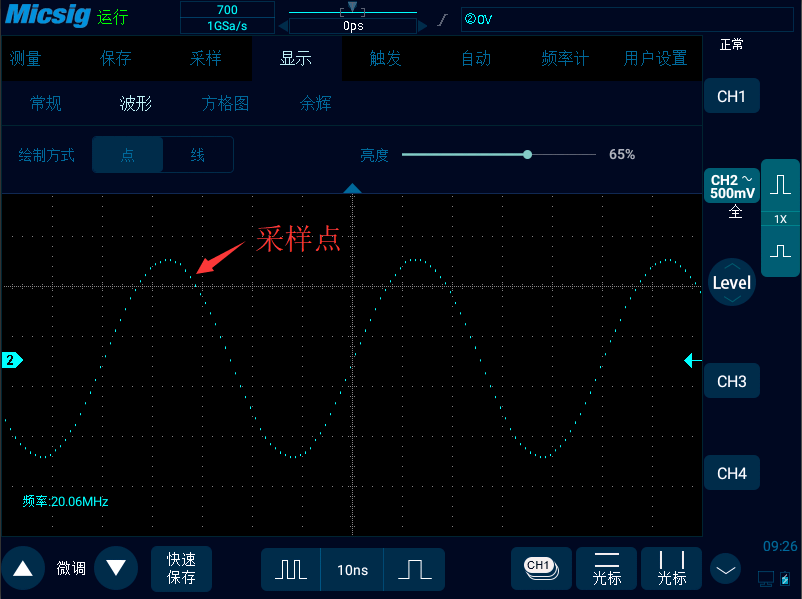

3.插值算法:实际的示波器,上面显示的像素点不一定都是实际采样生成的,一部分是通过插值算法计算出来的虚拟的点,好的插值算法会使插值的点与实际的点差异比较小。

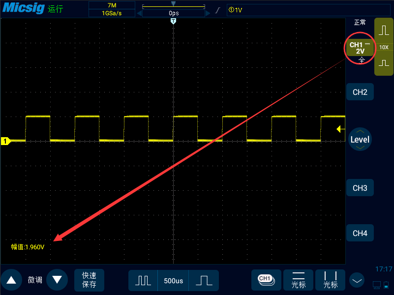

当我们用同一个示波器在不同垂直档位下测量同一信号时,得到的测量结果往往是不一样的。
比如我们测量一个2V的方波信号,在垂直档位为2V时,测出幅值可能为1.960V。

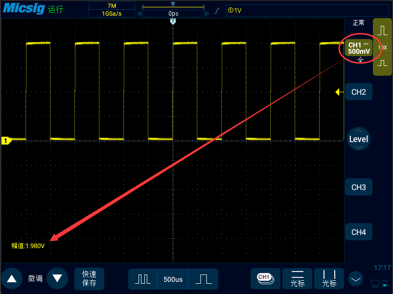

在垂直档位为500mV时,测出幅值为1.980V。

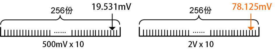

为什么会这样?因为它涉及到垂直分辨率的问题,假设当垂直档位为500mV/div时,示波器垂直方向有10格,则其垂直分辨率由ADC的分辨率决定,即为(500mV*10)/256=19.531mV,也就是ADC不能分辨小于19.531mV的电压信号。测量同一个信号,在垂直档位为2V/div的情况下,ADC能分辨的信号为(2000mV*10)/256=78.125mV,小于该电压值的信号是不能测量的,即数字测量仪器都是存在采集的量化误差的,ADC的位数越高,量化误差就会越小,但是它只能无限减小,并不能消除。
所以当我们在对波形进行测量时,尽量使波形占满示波器屏幕,目的就是为了提高垂直精度,使测量结果更准确。

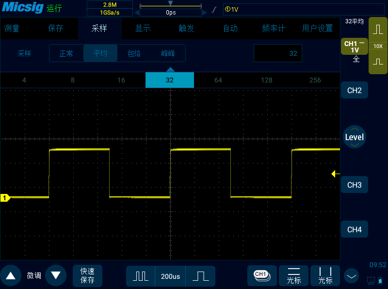

目前大部分的示波器对ADC采样后提高分辨率最常用的方法就是采用“平均”的做法。

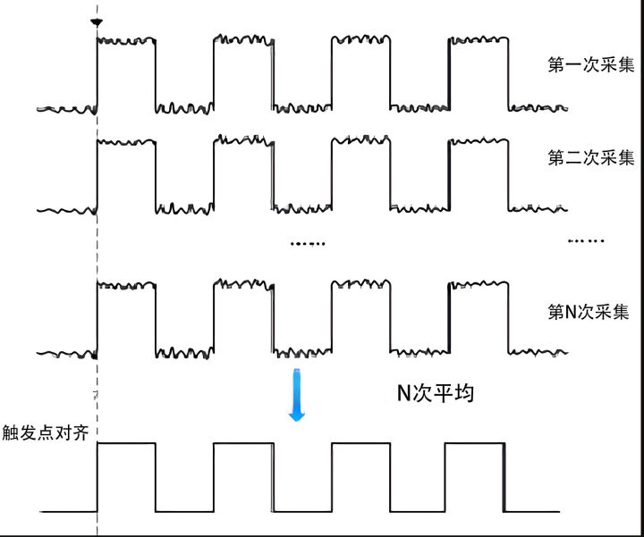

在平均采样方式中,可先设置一个平均次数N,之后示波器会对采集的N段波形,将它们按照触发位置对齐,对N段波形进行平均运算,最终得到一段平均后的波形。
这种采样方式降低随机噪声的同时并没有损失带宽,示波器系统的分辨率就会提高,但是平均模式会经过较长的时间来响应变化的波形,以牺牲示波器的速度来换取较高的分辨率,而且由于其处理方式的特殊性,决定了它适用的波形信号只能是周期信号。
