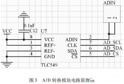

A/D转换模块的核心硬件采用 TLC549,它是CMOS串行的8位A/D转换器,该集成电路内置一个8位开关电容逐次逼近型ADC,A/D芯片转换时间为17us,支持电压为3V ~ 6V。TLC549 的使用只有输入/输出时钟,输入随着芯片选择(CS)的控制输入数据。TLC549的输入/输出时钟的输入频率高达1.1MHz。A/D转换模块的设计原理图,如图3所示:

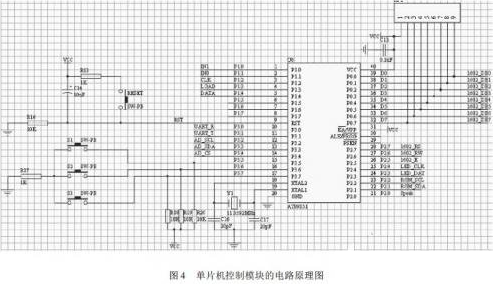

8031芯片由于内部没有程序存储器,需要进行外部扩展,不仅占用空间大,而且电路复杂度增大。51系列微处理器基于简化的嵌入式控制系统结构,在个人PC机、自动控制、甚至军事领域都应有广泛,作为控制核心优点凸现。单片机控制模块的核心硬件采用AT89S51,该单片机是一种低功耗、高性能CMOS的8位微控制器,具有8K系统可编程Flash存储器,可读可写。具有在线编程的功能,能够在线调试软件使其与硬件匹配。系统通过单片机驱动数码管,使其显示所测温度。单片机控制模块的设计原理图,如图4所示。

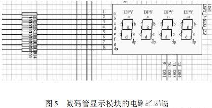

显示系统是单片机控制系统的重要组成部分,主要用于显示各种参数的值,便于工作人员及时掌握生产过程。数码管显示模块采用普通8为数码管,利用单片机驱动数码管显示所测量的温度。数码管显示模块的设计原理图,如图5所示:

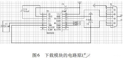

下载模块可以实现单片机之间的单机通信、多机通信,以及与计算机之间的通信,本系统主要实现从计算机上下载程序到单片机上,从而驱动整个电路板的工作。下载模块的核心硬件采用串口MAX232和RS232,MAX232是TTL和RS232电平相互转换的芯片。单片机通过内部的通用异步接收/发送器
(UART)与MAX232进行通信。下载模块的设计原理图,如图6所示。
