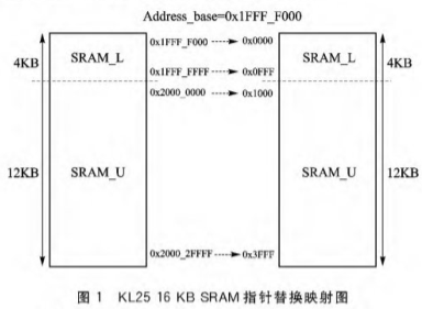

32位ARM内核的内部寄存器都是32位的,其寻址空间可以达到4 GB,通常也应使用32位的地址指针。但在数据空间、程序空间和I/O空间都不大于64 KB的情况下,可以采用1个32位基地址加1个16位偏移量的方法,合成ARM需要的长指针。
以CortexM0+为内核的MCU,其SRAM、FLASH很少超过64 KB,一般使用16位的偏移量指针就能满足需要。
以Freescale公司的KL25Z128 MCU为例,有16 KB SRAM和128 KB FLASH存储空间。其SRAM的地址范围是0x1FFF_F000~0x2000_2FFF[1],使用16位的偏移量指针便可以满足寻址范围的要求。
图1说明了长指针替换方法的基本原理,通过使用一个32位的RAM基地址,完成原始32位绝对地址与相对基地址的16位相对偏移地址的相互转化。
其转化关系如下所示:
Address_32bits=Address_16bits+Address_base(1)
Address_16bits=Address_32bits-Address_base(2)
对于KL25Z128 ,Address_base基地址值可选择为0x1FFF_F000。通过以上方法的转化,32位的地址空间0x1FFF_F000~0x2000_2FFF(16 KB)可以转化为16位的地址空间0x0000~0x3FFF(16 KB)。

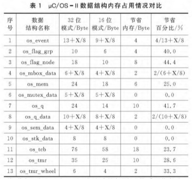

μC/OS(含μC/OSII、μC/OSIII)是适用于低成本MCU的多任务实时内核。以μC/OS为例,当最大任务数为10时,整个内核需使用12个全局指针型变量,而非指针型变量仅需占用8字节RAM空间。若使用默认的长指针模式,共需12×4+8=56字节;若改用短指针,则需使用12×2+8=32字节。任务数目、任务间通信机制增多时,指针变量的使用将更频繁,本文介绍的方法所节约的RAM空间也更加显著。在CortexM0/M0+处理器替代8/16位MCU的应用中,非常有必要使用短指针。
最新版本的μC/OSIII针对带有计算前导零硬件指令(CLZ)的CortexM3/M4处理器进行了重大改进,提高了其优先级任务搜索的效率。但CortexM0/M0+的ARMv6指令集简化掉了CLZ指令,故不适宜使用μC/OSIII。这里以运行μC/OSII v2.92(最多256个任务)为例,说明指针替换效果。实际上对于内存紧张的MCU,μC/OSII v2.82及以下的版本(最多64个任务)就足够用了。
μC/OSII每个任务都需要使用任务控制块TCB(Task Control Block)的数据结构,来维护任务相关的信息[3]。在μC/OSII v2.92中,每个任务的TCB数据结构包含9个指针变量,采用本文描述的16位指针替换方法后,每个任务控制块均可以节省18字节的RAM空间。在μC/OSII中还存在很多数据结构,均包含着大量的指针变量。这些数据结构采用本文描述的方法所节约的RAM空间如表1所列。
表1 μC/OSII数据结构内存占用情况对比
注:其中X为OS_LOWEST_PRIO,由用户进行配置,典型值为63。表中内存占用大小是笔者根据ucos_ii.h文件进行统计的,实际占用内存可能会由于用户配置不同而略有差异。
可以看出,以16位短指针替代ARM编译器默认的32位长指针,能使CortexM0/M0+ MCU对RAM资源的占用接近8/16位MCU。这一点对“全面替代”是十分重要的。 70
