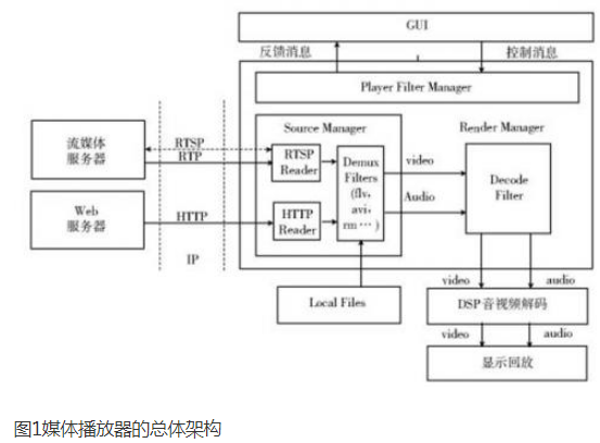

系统实现原理:在嵌入式微处理器S3C2440AL的控制下,TQ2440 开发板通过网络接口接收来自内容服务提供商的音视频广播信息,之后运行图形界面程序获取音视频信息,并在此基础上生成音视频节目清单,将信号传至显示屏进行显示,将节目呈现给用户。用户利用显示系统提供的图形界面和浏览器使用键盘、鼠标进行控制,观看节目,其总体架构如图1 所示。

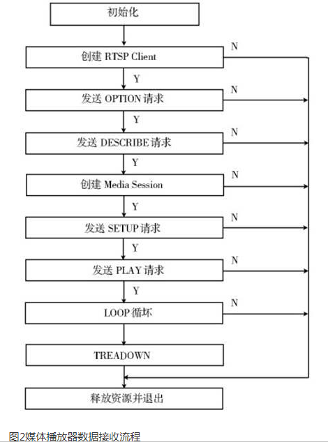

媒体播放器播放网络上的多媒体文件时最大的特点是边下载边播放的“流式”特性。在IPTV 应用中,因为多媒体数据的流式特性需要媒体播放器与媒体服务器之间进行信息交互,所以它们之间须共同遵循一个交互协议标准。本系统播放器采用RTSP 协议与服务器之间建立及管理RTSP 会话,通过网络传输协议接收来自网络上的媒体数据。媒体播放器数据接收流程如图2 所示。

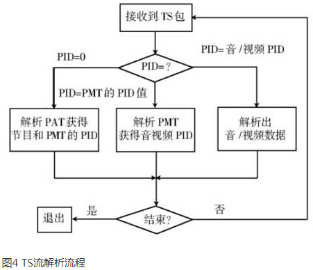

所以TS 流解析流程如图4所示:先接收一个负载里为PAT 的数据包,在整个数据包里找到一个PMT 包的ID.然后再接收一个含有PMT 的数据包,在这个数据包里找到有关填入数据类型的ID.之后就在接收到的TS 包里找到含有这个ID 的负载内容就是填入的信息。根据填入的数据类型的ID 的不同,在TS 流复合多种信息,解有这些信息的传输包即可解出音视频的PES 包,最终解出音频流和视频流。
