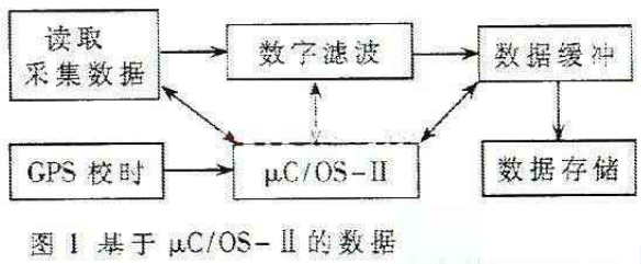

μC/OS-II除了良好的稳定性和安全性以外,很重要的特点就是对多任务管理的优异表现。μC/OS-II可以管理多达64个任务。除了8个μC/OS-II自用的任务以外,用户的应用程序最多可有56个任务。用户可以通过系统提供的任务结构来自行创立任务。改进方案中需要管理的任务包括GPS校时、读采集数据、数字滤波和存数据,执行框架如图1。
在初始化时,进行GPS校时。读优先级最高,采集器不停地读数据。当数据在缓冲区中还没填满时,进行滤波和写存储器的任务,一旦缓冲已满就要继续执行读操作。这里所说的读操作实际上是系统从缓冲中读的操作,并不是实际的采集器读地磁信号操作。写任务其次,必须连贯地完成一次写任务,中途不能被打断。所以只有在不进行读操作时,才可以进行写操作。滤波任务在读任务完成后执行,但是如果前一个写任还没有完成,就不能滤波,以防止新数据无法写入。所以只有当新的读任务结束,且旧的写任务完成后方可执行新读数据的滤波任务。通过μC/OS-II提供的信号量机制,可很好地实现任务进程的互斥与并发。

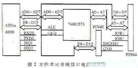

主控单元与前台数据采集模块间仍保留原有ISA总线接口标准,只是自行设计ARM主控单元的接口电路如图2所示。符合原有协议标准后,改进电路成功替代了原来的主控。

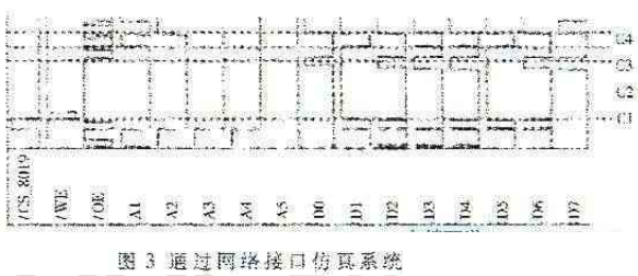

各采集器间及采集器与上位机交互还可通过网络实现。改进方案基于μC/OS-II移植IP协议栈后,通过扩展网络接口卡,可实现网络功能。由于网络接口芯片本身也遵守ISA标准,所以扩展的网络接口还可以用来仿真测试ISA总线。检测总线时序情况就可测试主控模块的功能情况。抓取ISA设备时序,即得出系统接总线是否符号ISA协议标准。写一次后,逻辑分析仪截出几次时序,结果如图3所示。图3时序情况:/CS8019为网络接口芯片片选信号,/WE为写使能信号,/OE为输出使能信号,A1~A5为低5位地址,D0~D7为8位数据位。图3中显示写使能一次后,输出多次,对应地址循环(程序设定的输出效果),数据位则是输出8019的数据,具体内容没有意义。如图3虚线处,在C1时刻,开始进行写操作;C2时刻输出,低5位地址为00000;C3时刻第二次输出,地址为00001;C4时刻第三次输出,地址为00010。依次类推,表明主控单元改进满足了ISA总线的要求,网络接口扩展也正常。基于此,通过与前台数据采集模块直接连接,即可进行海底大地电磁数据的高效采集。
