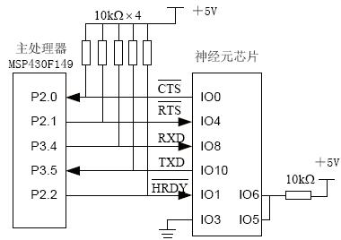

从处理器(如图2)采用TP/FT-10F控制模块,该模块由微型电路板构成, 包括一个3150 芯片、一块闪存、一个通信收发器、电源连接器、I/O 口和网络接口, 其中IO_0~IO_10 为神经元芯片3150 的11 个I/O 管脚用于对控制设备的连接, DataA 和DataB 是FTT- 10收发器与网络的连接口,它能够将主处理器经过处理输出的数据发送到LON 总线,也可以将LON 总线上的消息传送给主处理器。
主处理器与神经元芯片之间的通信采用SCI模式。SCI接口是一个半双工串行异步通信接口,通信的格式是:一个起始位,8个数据位和一个停止位(LSB在先)。通信模式的选择由IO3确定,IO3接地选择SCI通信模式。IO5、IO6则用来选择通讯速率。

图2 主从处理器连接图
