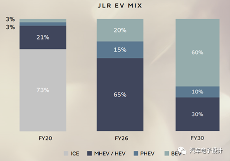

如下图所示,2020年捷豹路虎的整体销售数字3%的BEV、3%的PHEV,21%的混合动力(含48V),其中I-pace的销量为16457,其中第四季度为了符合CO2的要求,Q4一下子拉高到7,807辆,同比增长69%,而I-PACE在捷豹的Q4销量的27.8% 备注:Q4捷豹路虎的BEV占总体的6.1% ,PHEV占了5.5% PHEV ,48V系统占到了41.4%
图2 捷豹路虎的电气化比例
就这样捷豹路虎还支付了3500万英镑的罚款,也就是到2025年捷豹路虎这些大车必须在欧洲全部配置成48V和混动系统,还要做20%的BEV,还有15%的PHEV才行。JLR的BEV和PHEV比例过低,虽然数量多但是整体的排放还是下不来。

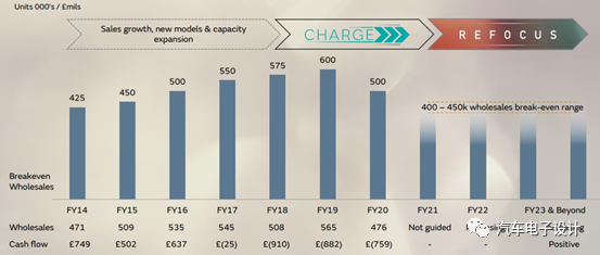

所以这里比较有意思了,JLR削减产能是在2025年开始,随着BEV导入,整体不需要那么多的产能,而2021和2022年的需求下降是基于目前的市场需求变化来的。图9 JLR的产能削减
