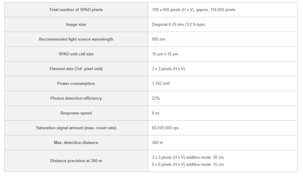

索尼开发的这款激光雷达的主要特点是,能够高精度、高速以15cm的间隔测量长达300米的距离,并且即使在-40℃到125℃的剧烈温度变化和恶劣的天气条件下也可以保持高可靠性。
主要规格参数

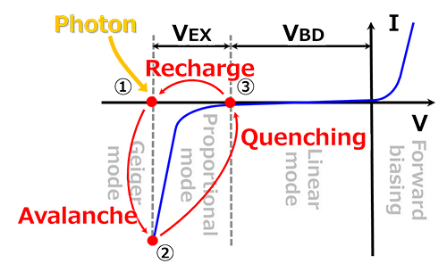

SPAD(Single Photon Avalanche Diode,单光子雪崩二极管)是dToF传感器常见的探测单元。SPAD是一种可以检测弱光的像素结构,即利用雪崩倍增效应放大来自单个入射光子产生的电子,从而可以探测微弱的光。
将SPAD作为激光雷达dToF传感器中的探测单元,可以实现远距离、高精度的深度测量。
SPAD像素的原理

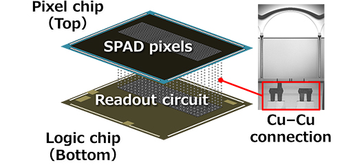

所谓堆叠式,是通过Cu-Cu连接SPAD像素芯片和逻辑芯片,来实现导电。该方法可以提高设计灵活性、生产率,同时实现小型化和高性能。
堆叠式结构
