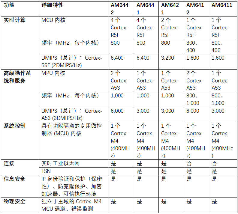

AM64x系列具有多个引脚对引脚兼容的器件,如表2所示。您可以先使用功能较少的器件,然后随着设计需求的发展迁移到性能更高的器件,同时保持相同的印刷电路板设计。
表 2:引脚对引脚兼容的AM64x系列
