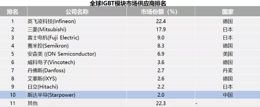

斯达半导是国内IGBT领域的领军企业,IGBT模块的市场份额占有率已经排到了全球第10位。
 image.png?imageView2/2/w/550
即便斯达半导的IGBT模块已经进入了全球10强,其IGBT芯片也有将近一半依赖外购,采购总金额比例也有47.29%,采购方包括英飞凌(Infineon)、 Si-Chip(ABB经销商)、艾塞斯(IXYS)等。
不过可喜的是,这个数据在一直下降,由2016年的79.74%一直下降到目前的不足50%。

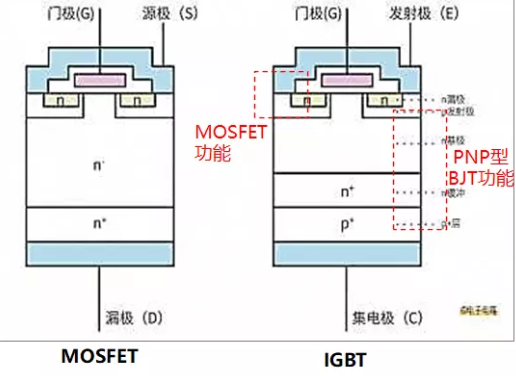

首先,从IGBT原理来看,这是一个简单的不能再简单的电路,具备初级的大学本科模电知识储备就能看懂,一个BJT+MOSFET,就构成了一个IGBT电路,实现“非通即断”的电路原理。
只是几个pn结而已,相比较数字逻辑芯片上面,密密麻麻几亿个晶体管,看起来费眼睛多了……
