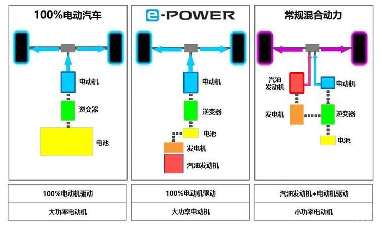

e-POWER和常规混动、纯电动工作原理对比
本田的i-MMD系统,其运行逻辑也是“削峰填谷”,在发动机高工况的区间用电动机来补足,高速工况下还需要发动机切换到直驱模式来承担驱动工作。
比起本田丰田,日产的e-POWER整套系统设计要更简单。

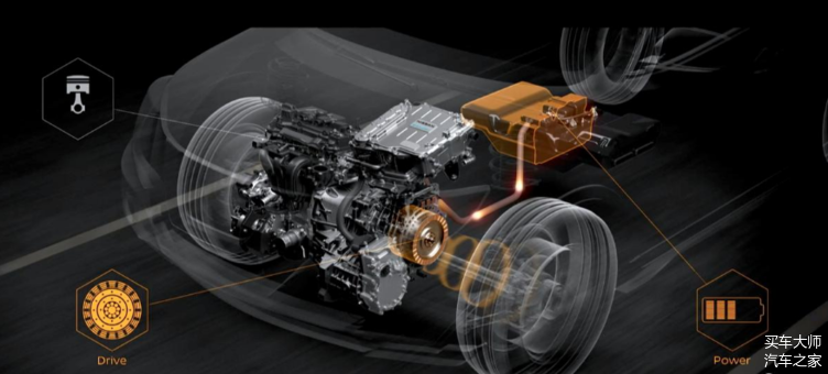

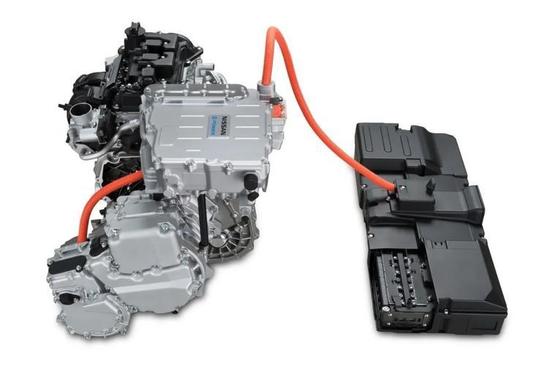

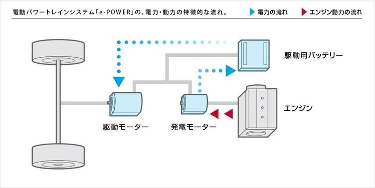

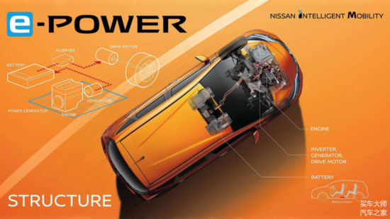

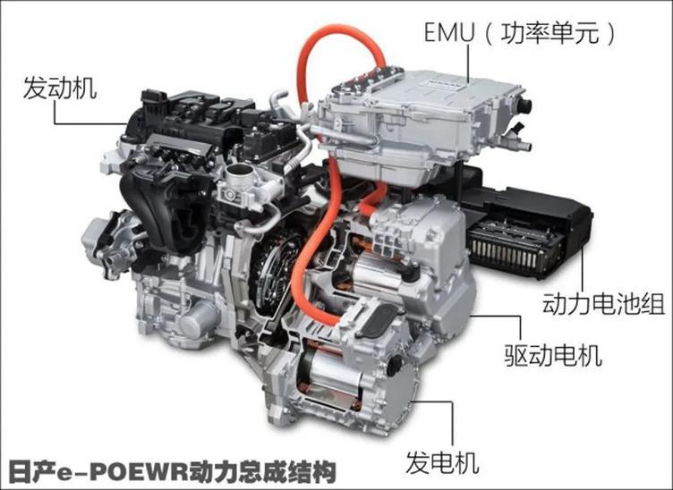

日产e-POWER系统的组成和工作方式可谓是简单粗暴,由汽油发动机带动发电机发电,电力存储到电池中,电池电量通过逆变器直达驱动电机,从而让驱动电机驱动车辆行驶。
当然,e-POWER也不是什么“新物种”!你大可将它理解成是一套拿掉了“发动机直驱模式”的本田i-MMD系统,或者是一套“进阶版”增程式混动系统。因为普通的增程式混动系统需要插电,电池包更大,成本也更高,可以参考理想ONE。
而e-POWER的电池系统十分Mini,容量仅为1.5kWh左右(理想ONE为40.5kWh),可以应付短距离行驶,但也需要发动机持续带动发电机供电。这里的电池可以理解为整套系统面对不同工况的“缓存”,保障后面的发动机可以在最佳效率区间运行。这样一来,e-POWER系统就可以取消充电接口,让结构更加简单且不需要占据太多的车内空间。而在以“度”算成本的动力电池领域,e-POWER带来的成本降低也是肉眼可见的。只不过,这样的混动方式也就和国内的新能源汽车补贴政策以及“绿牌”说再见了。

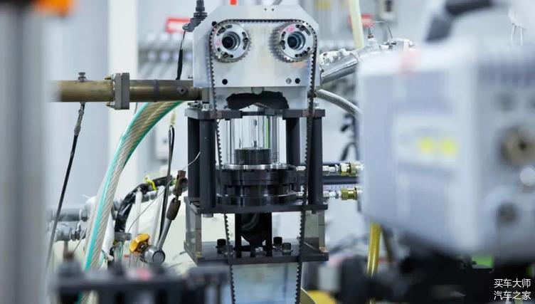

不仅如此,2月26日,日产汽车在日本横滨宣布,已在发动机效能方面取得了突破性进展。通过加强汽缸内气体的流动、极度稀薄燃烧、热回收、降低冷却损失等手段,让e-POWER动力系统的热效率提升至50%,将燃油效率提升约25%。随着热效率的不断提升,e-POWER这套系统的燃油经济性优势也将被逐渐放大。
最后也是e-POWER系统的最大优势,就是制造成本。除了之前说到的电池成本外,e-POWER系统的总成是基于 日产聆风 ( 参数 | 询价 ) (Leaf)的基础上拓展而来,逆变器、电机、电池组等核心零部件与聆风共享,而发动机等零部件则可以与目前的传统燃油车共用,e-POWER甚至不需要像本田i-MMD系统里的一系列机械传动结构,也就省下了一大堆的“齿轮”钱!
