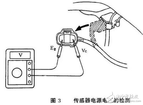

1、传感器电源电压的检测
A、点火开关置于“OFF”位置,拔下进气歧管绝对压力传感器的导线连接器,
B、将点火开关置于“ON”位置(不起动发动机),用万用表电压档测量导线连接器中电源端VCC和接地端E2之间的电压。其电压值应为4.5-5.5V。如有异常,应检查进气歧管绝对压力传感器与ECU之间的线路是否导通。若断路,应更换或修理线束。

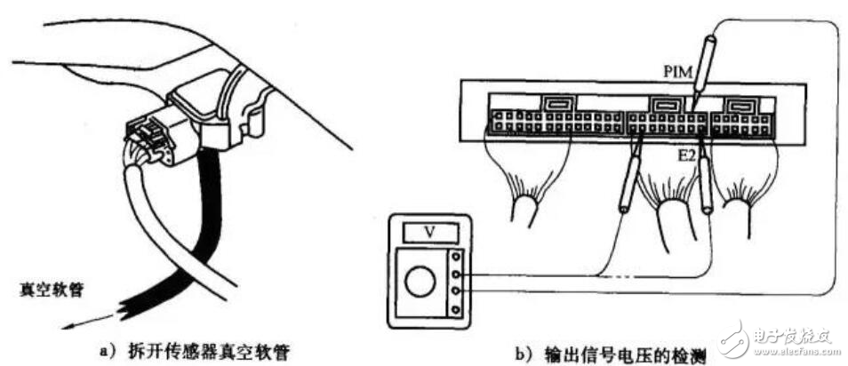

2、传感器输出电压的检测
进气压力传感器的检测
A、接通点火开关。
B、脱开进气室一侧的真空软管。
C、用万用表电压档测量ECU插接器侧进气压力传感器PIM-E2端子间在大气压力状态下的输出电压,并记下这一电压值。
D、用手提式真空泵向进气压力传感器内施加真空,从13.3kPa(100mmHg)起,每次递增13.3kPa(100mmHg),一直增加到66.7kPa(500mmHg)为止,测量在不同真空度下传感器PIM-E2端子间的输出电压。该电压应能随真空度的增大而不断上升。将不同真空度下的输出电压下降量与标准值相比较,如不符,应更换进气歧管压力传感器。

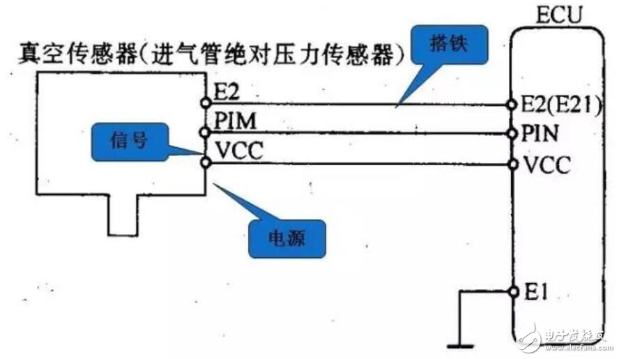

进气压力传感器检修步骤
1、读资料,读图,识别电路
进气压力传感器的检测
2、分析故障点
进气压力传感器的检测
3、检测方法
故障诊断仪:读取故障码、读取数据流。
万用表:流量信号、搭铁线、电源线
示波器:测量流量信号波形
4、万用表检测
信号线:接脚PIM与E2间的动态信号电压,随进气压力增大而增大,大气压3.3V~3.9V。
搭铁线:插头E2与搭铁间的搭铁电阻电阻,应为0Ω。
电源线:插头ACC与搭铁间的供电电压,应为4.5-5.5V。
