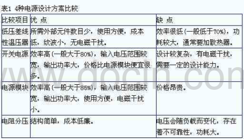

2.5 四种电源解决方案比较:
到底应该采取何种电源设计方案,取决于我们设计的具体要求。通常小功率或对电源效率要求较低的时候,可以采用LDO。如对效率有较高要求,或电源功率较大,则应该使用开关电源模块或自己设计开关电源。最终是采用电源模块或自己设计开关电源,则取决于成本要求和设计能力。以上几种方法各有所长,各有不足。表1给出了详细的比较情况。MSP430的特点之一是低功耗,因此如果要利用它的这个特点就不能采用电阻分压法。

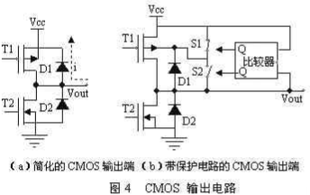

3.3 CMOS器件输出端保护电路
当3.3V系统与5V系统直接接口时,在3.3V器件的输出端可能存在"电流倒灌"问题。图4(a)是CMOS器件输出端电路的简化形式。当输出端电压高于Vcc+0.5V时,P沟道MOS场效应管T1的内部二极管D1会形成一条从输出端到Vcc的电流通路。所以对于3.3V的这种CMOS电路与5V器件相连时需要加保护电路。
图4(b)是一种带保护电路的CMOS器件输出电路。当加到输出端电压高于Vcc时,比较器使S1开路,S2闭合,则电流通路消失,这样在三态方式时就能与5V器件相连。

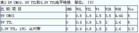

表25V CMOS、5V TTL和3.3V TTL电平转换单位:(V)
3.4 各种电平的转换标准
MSP430系列的供电电压为1.8V ~3.6V,通常取典型电压为3.3V,所以I/O口的最大逻辑电平也是3.3V。在进行MSP430微控制器设计时,除了控制器本身还有很多外围的模块和芯片。比如RAM、LCD、串口以及常用的74系列芯片等。如果外围芯片或者模块的工作电压也是3.3V,那么就可以直接接口。但是,由于现在很多芯片的工作电压都是5V,如EPROM、SRAM、诸多74系列芯片等。因此就存在一个如何将3.3VMSP430与这些5V芯片或模块可靠接口的问题。表2所示为5V CMOS、5V TTL和3.3 V电平的转换标准。其中,VOH表示输出高电平的最低电压,VIH表示输入高电平的最低电压,VIL表示输入低电平的最高电压,VOL表示输出低电平的最高电压。从表中可以看出5V TTL和3.3V的转换标准是一样的,而5V CMOS的转换标准是不同的。因此,在将3.3V系统与5V系统接口时,必须考虑到两者的不同。
3.5 MSP430与5V电平接口的4种情形
根据实际应用的场合,下面考虑4种不同的情况。
(1) 5V TTL器件驱动MSP430。由于5V TTL和3.3V的电平转换标准是一样的。5VTTL器件输出的典型值为3.6V。因此,如果3.3V器件能够承受5V的电压,则从电平上来说是完全可以直接相连的。但是,因为驱动器结构会有所不同,因此必须要对加到MSP430输入端的电压进行控制,使其不超过3.6V,以防万一;
(2) MSP430驱动5V TTL器件。由于3.3V 和5V TTL电平转换标准是一样的,因此不需要额外的器件就可以将二者直接相连。不需要额外的电路直接从MSP430驱动5V的器件,看起来是不可思议的,但是3.3V器件的VOH和VOL电平分别是2.4V和0.4V,5V TTL器件的VIH 和VIL 电平分别是2V和0.8V。而MSP430 实际上能输出3V摆幅的电压,显然5V TTL器件能够正确识别MSP430的输入电平;
(3) 5V CMOS器件驱动MSP430。显然,5V CMOS与3.3V的转换电平是不一样的。进一步分析5V CMOS的VOH 和VOL以及3.3V的VIH 和VIL 的转换电平可以看出,虽然两者存在一定的差别,但是能够承受5V电压的3.3V器件能够正确识别5V器件送来的电平值。所以能够承受5V电压的3.3V 器件的输入端可以直接与5V器件的输出端接口。但是MSP430没有5V容限,不能直接与5V器件的输出端接口;
(4) MSP430驱动5V CMOS。3.3V与5V CMOS的电平转换标准是不一样的,从表2中可以看出,3.3V输出的高电压的最低电压值VOH = 2.4V(输出的最高电压可以达到3.3V),而5V CMOS器件要求的高电平最低电压VIH = 3.5V,因此MSP430的输出不能直接与5V CMOS器件的输入相连接。
