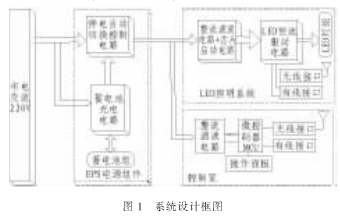

重要建筑内消防应急电源EPS配备比较齐全,功率大,常作为消防电梯、报警系统、烟雾排风机系统的供电系统,因此,可作为常规、应急照明两用LED节能照明系的电源,而汽油发电机组只作为长时间停电时EPS系统电能消耗殆尽时的补充。根据系统设计的需求,结合实际情况,系统框图如图1所示。
系统包括EPS电源组件、LED照明系统和控制室内控制系统组成。EPS电源系统是系统的备用电源部分,主要功能是电能储存和电源切换;LED照明系统主要由整流滤波电路、LED驱动电路、LED灯组组成。LED恒流源电路是提供LED灯组恒定电流的驱动部分,同时还包含了有线、无线接口部分,接收来自控制室内的控制信号,调节LED灯的亮度。控制室内的控制系统包括操作面板,处理器MCU部分,以及有线、无线接口,主要是人机交互和调光控制命令输出。
2 控制器硬件设计
控制器主要安装在控制室内,通过有线、无线的方式检测每盏LED灯的工作状态,同时用按键操作来远程控制LED灯工作在低功耗、节能、应急3种工作模式、特殊场合下有远程关断操作。

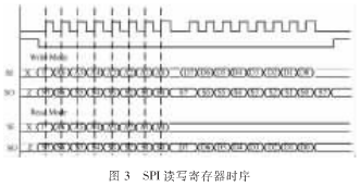

CC2500是一种单片2.4 GHz收发器,通过SPI接口与MCU建立联系,MCU在开始要完成对CC2500寄存器的配置,其读写时序如图3所示。首先设置IOCFG2,IOCFG0.TX发送字节个数,包长度,发射功率等寄存器,完成对CC2500的初始化。

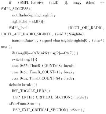

在接收端,通过开启内部定时器Timer_B,根据接受到的不同数据,调整Timer_B的计时周期,通过普通I/O口置数、复位达到输出不同占空比10%、50%、90%,使LED灯工作在低功耗、节能、应急3种工作模式。

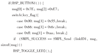

发送端MSP430单片机向CC2500传输数据的子程序代码为:
其中msg为发送缓冲区,SMPL_Send为发送数据函数,一旦发送成功,返回SMPL_SUCCESS。
接收端调用simpliciTI协议函数,接受CC2500缓存数据的代码为:
其中msg为接收缓冲区,SMPL_Reeeive为接收数据函数,一旦接收成功,返回SMPL_SUCCESS。

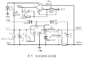

4 恒流源驱动器设计
恒流源驱动器由集成运放7LM358和电源芯片8XL4016组成,如图5所示。XL4016是一个180 kHz的固定频率PWM降压DC-DC转换器,8 A电流负载,36VDC输入,输出电压值由二极管D2确定为30 V,这就限制了LED灯的串联个数。由于发光LED灯的压降每个为3.3 V,这就使得输出电压最高为3.3x9=29.7 V,基于冗余性的考虑,系统采用8个LED串联输出,即3.3×8=26.4 V。
系统采用数模转换器DAC7611,用于输出恒定的参考电压。上电后,单片机调节其输入对应数值,使DAC761输出值AOUT=1.25 V,驱动器的负载为:
由于RCS精度不足,使得输出电流与设定值3 A之间存在一定的偏差。通常情况下,调节RCS的大小,即可调节恒流源的电流。但是如果LED灯组某一个或者多个LED老化或者出现故障,就需要系统检测到并自动调节恒流源的电流,因此就需要单片机读入反馈值,调节AOUT。1 W的LED压降大约3.3 V,电流300 mA,因此有
同理可得A1~A7都为0.2 V,这就是调节AOUT的依据,一旦某个LED灯出现损坏,则整串LED都将停止工作,此时
Ao=IloadRCS=0.1 V (3)
此时,MCU读取调节Ao反馈值,调节AOUT为1 V,使Iload=2.7 A,从而保证剩下的灯亮度保持恒定。
