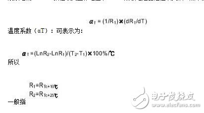

  R1、R2所对应的温度即是T1、T2,分别比居里温度高10℃和25℃。最小阻值时的温度(TRmin):最小阻值Rmin出现时所对应的温度。
  上限温度(UCT):热敏电阻可继续工作时的最大环境温度。下限温度(LCT):热敏电阻可继续工作时的最小环境温度。

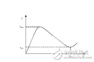

  三、PTC热敏电阻电流-时间特性:
  指热敏电阻器在施加电压过程中,电流随时间的变化特性:
  ptc热敏电阻怎么测好坏_如何使用万用表检测热敏电阻(方法教程)
