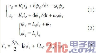

忽略电机的铁心饱和、涡流及磁滞损耗,不计漏磁通的影响,大扭矩永磁同步电机的电压、磁链、转矩方程分别为式中,
ψd、ψq、ud、uq、id、iq、Ld、Lq分别为永磁同步电机d、q轴的磁链、电压、电流和电感,Rs为电枢绕组电阻,ωr为转子角速度,ψf为永磁体产生的与转子交链的磁链,Te为电磁转矩,Pn为电机磁极对数。
由式(3),控制id=0使定子电流矢量位于q轴,此时转矩Te和iq呈线性关系,实现电磁转矩的解耦控制。如图1所示,本文的永磁同步电机采用速度、电流双闭环控制,图中ω*为给定速度指令,ω为速度反馈,将速度误差输入速度控制器,输出交轴电流指令i*q,通过电流PI控制器和坐标变换,再利用SVPWM产生IPM开关信号。

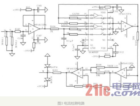

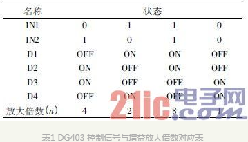

检测模块主要包括电流检测电路和位置检测电路。其中电流检测采用莱姆电流型霍尔传感器LT308-S7,其具有抗干扰能力强、灵敏度高、线性度好、温漂小等优点。为了减小在电流较弱时的检测误差,本文设计了如图3所示的增益可调的电流检测电路,传感器输出的电流信号经过精密电阻采样后转换为电压信号Vi,经过电压跟随电路、三级放大电路和肖特基二极管钳位电路,输出电压Vo(Vo=3nVi/20+1.5,n为放大倍数)到STM32的A/D模块进行处理。其中开关芯片DG403由STM32控制,用于调整电流检测电路增益,小电流选择大增益,大电流反之。由于大扭矩电机额定电流可达232A,若检测电路增益不可调,则当电流较弱时检测电路的放大增益相对较小,电流的检测精度会降低,而采用增益可调的检测电路可以在电流较弱时提高增益,从而减小检测误差,提高电流检测的分辨率。
表1 为DG403控制信号与电流检测电路增益放大倍数的对应关系。
表1DG403控制信号与增益放大倍数对应表

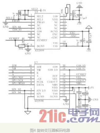

考虑港口机械存在较强振动和冲击[6],本文利用旋转变压器YS 210XFDW9574A进行位置检测。其解码电路如图4所示,采用AD2S99芯片为旋转变压器提供激励信号,AD2S90芯片作为旋转变压器/数字转换器(RDC)。AD2S90以同步串行方式(SPI)与控制芯片STM32之间进行通讯,AD2S99的励磁信号源的频率可以通过SEL1、SEL2、FBIAS引脚进行设置,此处激磁频率设为10KHz,通过AD2S99内部处理后产生的输出信号SYNREF与AD2S90的REF脚相连,可以补偿旋转变压器一次侧到二次侧的相位偏差,保证它的转换精度。

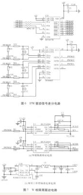

主电路的整流电路采用了DD600N12整流模块;软启动电路采用CM600HU-24F型号IGBT功率开关取代继电器以提高系统可靠性,当电容器组充电到母线额定电压的80%时,将IGBT接入电路;滤波电路选择16个6800μF电解电容;制动电路选择CM400HU-24F型号IGBT作为开关元件。考虑大电流功率器件的干扰、散热及经济性等因素,选择6个独立单元的IPM模块PM800HSA120的逆变电路方案。PM800HSA120内部集成有驱动和保护电路,具有过压、欠压和温度保护功能,额定电流800A,反偏电压1200V,工作频率可达20kHz。为了进一步提高IPM的抗干扰性和可靠性,本文对其驱动电路和保护电路进行了加强设计和一些额外处理。如图6所示,对IPM的驱动信号进行了差分处理,将控制芯片STM32发出的六路驱动信号利用差分驱动芯片变为12路信号,再在IPM驱动板上利用差分接收芯片还原为6路驱动信号,然后经过高速光耦的隔离驱动再送给IPM,如图7所示,以抑制共模干扰信号,增强了IPM驱动信号的抗干扰性。图7(a)所示为W相的隔离驱动电路;三相上桥臂采用隔离电源供电,三相下桥臂由一路15V供电,图7(b)所示为W相上桥臂隔离电源电路。

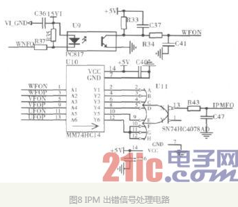

IPM 的故障信号处理电路如图8所示,出错信号先经过光耦隔离、滤波,然后经过反相施密特触发器,一方面将电压信号反向,另一方面对出错信号进行波形整形,对干扰信号有一定的抑制作用。最后再将处理过的IPM出错信号输入控制芯片STM32做出相应处理。

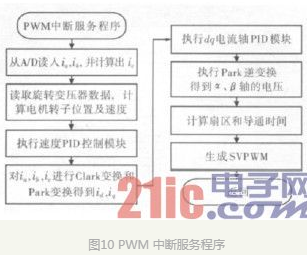

系统软件主要由主程序和中断服务程序构成,其中主程序完成各种软硬件的初始化、电机初始位置检测和电机启动等,中断服务程序包括PWM中断子程序和外部中断保护子程序等。其中PWM中断子程序是控制系统核心,主要完成对转子电流和速度的采集与处理、PID调节、电压矢量的计算与选择、PWM发生等。外部中断子程序主要包括母线电压过、欠压保护、启动保护和温度保护等。当IPM有出错信号时,STM32控制高级控制定时器的TIM1_BKIN信号禁止PWM输出,保证系统的安全,图10为PWM中断服务程序流程图。
图10 PWM中断服务程序

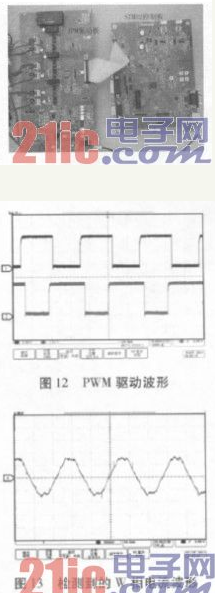

如图11所示,为本文所设计永磁同步电机控制系统的STM32控制板及IPM驱动板实物。对一台额定功率132kW、额定电流232A、输入电压380V的大扭矩永磁同步电机进行了单元及系统实验。图12所示为W相上下桥臂的PWM波形,测试PWM频率为8KHz(周期125μs);图13所示为电机空载运行时W相的电流波形,表明控制系统的软硬件模块均可有效运行。
