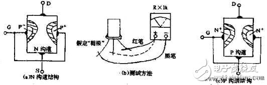

  测试电路示意图如图1所示,栅极G到漏极D与源极S之间为两个PN结。而漏、源极之间是对称结构,呈纯电阻性,即正反向电阻基本相等,根据这一特点用万用表便可很容易判断各电极(管脚)。方法是:在不知管型的情况下,首先确定漏、源极,再确定栅极。
  实用!万用表测量判断场效应管的管脚和放大能力
  图1 用万用表测试结型声效应管管脚(极性)
  万用电表置R&TImes;1k档,然后反复测试管子的三个电极,只要其中两脚的正、反向测试电阻值相等,约为几千欧姆时,这两个极必定是漏、源极。当然为了验证还得确定剩下那只脚是栅极,该脚对漏、源极中任一脚的正、反向电阻应是不一样大的(PN结),若—样,说明该管是坏的。
  当用黑表笔与栅极相接,再用红表笔分别去触碰另外两个极,若两次测出的电阻均较小(几至十几干欧),说明测的是PN结的正向电阻,被测管属于N沟道场效应管。若两次铡出的电阻均很大,说明测的是PN结的反向电阻,被测管属于P沟道场效应管。
  源极与漏极可以互换使用,故无必要再区分了。

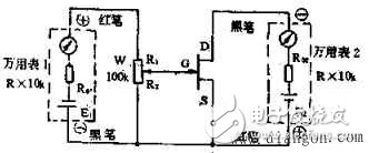

  (2)测量夹断电压VP
  所谓夹断电压,即是指当漏极电流ID→0(如ID=luA)时,加在栅源极间的电压VGS,此时VGS=VP(图3特性曲线中VP=-2.5V)。
  夹断电压的测试电路如图5所示,用双表法(表型不相同也可以)测量,两表均置于R×10k档,万用表1的黑表笔接管于(N沟道)的源极S,红表笔经过电位器W滑动触头接管子的栅极G,这样利用万用表内电池(9V)给栅一源极加上反偏电压VGS。表2的黑表笔接管子的漏极D,红表笔接管子的源极S,这样利用万用表内电池(9V)给管子加上正向工作电压。电位器W起着分压作用,通过调整其滑动触头使可改变电压VGS,以实现对漏极电流ID的控制。这里电位器取100kΩ,正好等于500型万用表R×10k档的欧姆中心值,因此电位器两端的电压Vw=E1/2=4.5V。测量方法是;调整电位器W,同时观察表2指针的偏转情况,当指针向左偏转到1格(约18uA)左右时停止调整W,这时取下电位器,分别测出R1、R2的大小,然后根据下面公式就可以计算出夹断电压VP(=VGS)的值:
  实际测试中只需测出R2的值并代入上式就可以求出夹断电压了。对于测试P沟道管应将两只万用表的表笔交换。另外,如果手头只有一只万用表时,可以用内阻很低的直流电源代替第一只万用表进行测量,此时电位器尽量取得大—点,使其两端的电压降近似等于外加直流电源电压。
  图5 用万用表测量结型场效应管的夹断电压VP
