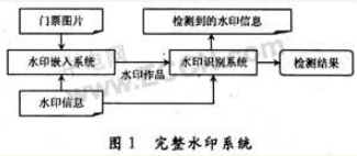

整个系统流程如图1所示。

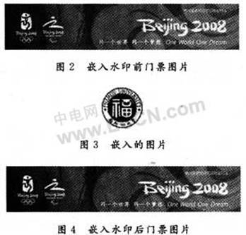

水印嵌入前后及嵌入信息的图片如图2~图4所示。

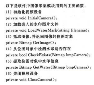

2.3水印检测软件设计
水印检测软件采用C#作为开发语言,基于VisualStudio.NET(2003)集成开发环境(IDE)进行编写。Visual Studio.NET和.NET框架为开发人员提供了一套完整的解决方案。Visual Studio.NET提供了一个能够基于.NET框架来创建应用程序的开发环境,该开发环境提供了一些工具,这些工具可以简化应用程序的创建、部署和升级。由于Windows CE.NET自带.NET Compact Framework 1.0,在PC中用VisualStudio 2003生成的应用程序可直接下载到Windows

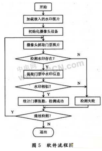

本系统直接通过USB摄像头获取图像信息。软件流程如图5所示。

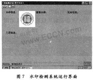

软件在WinCE系统上的运行界面见图7。
