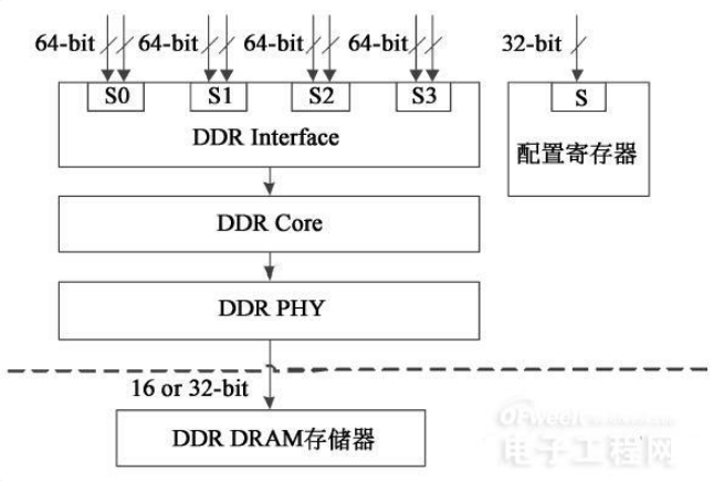

Zynq内部集成的DDR memory控制器支持DDR2、DDR3、LPDDR2等多种存储器类型,包含了3个主要模块:AXI存储器端接口DDRI、带有传输调度机制的中央控制器DDRC 和物理层控制器DDRP[9].DDRmemory控制器框图如图2所示。
图2DDR Memory控制器框图
DDRI端口符合AXI总线标准,包含4个64位的同步AXI接口,分别为S0、S1、S2、S3,用于接收多个AXI主端的访问请求,其中S0和S1端口接收PS部分CPU 的访问请求;S2和S3端口接收PL部分逻辑端的访问请求.DDRC对来自多个AXI主端的访问请求按照其调度策略进行裁决,裁决实施的依据是主控端访问的优先级、等待时长计数器和紧急信号.DDRP 处理来自于DDRC的读写请求,并将其转换成符合DDR 存储器时序要求的特定信号。

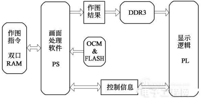

本文通过Zynq完成图形生成与显示功能,原理框图如图3所示,硬件模块主要包括Zynq、DDR3SDRAM、FLASH、双口RAM 等.正常工作时PS中的ARM 内核根据从双口RAM 中接收到的绘图指令和参数完成绘图算法,将图形数据写入DDR3SDRAM 存储器中.PL 从DDR3中读出图形数据进行显示,并对DDR3SDRAM中的图形数据进行清屏处理。
图3Zynq图形生成原理框图

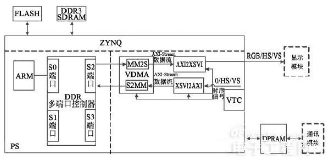

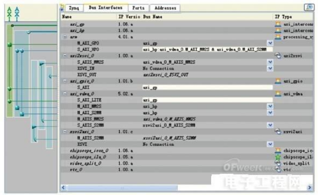

本文通过Xilinx 的ISE14.2 软件集成的XPS开发环境完成Zynq图形生成电路的硬件平台设计.利用XPS可以快速地对Zynq系统内的各种硬件资源进行定制设计,包括存储器、外设、ARM 处理器、系统IP和用户IP等.Zynq硬件平台结构图见图4所示.
图4Zynq硬件结构图
本文在Zynq中的PL 部分应用了VDMA、AXI2XSVI、XSVI2AXI、VTC等几个IP核,其中VDMA 用于从DDR3SDRAM 中读出图形数据,同时向DDR3SDRAM 中写入全零数据以达到清屏目的.AXI2XSVI用于将AXIGStream 数据流用行、场同步信号进行区隔,供外部显示模块进行显示.XSVI2AXI用于将带有行场同步信号的视频数据转换成AXIGStream 数据流.VTC 用于生成系统运行所需时序信号.对VTC根据显示时序进行修改,系统即可产生多种分辨率图形画面。

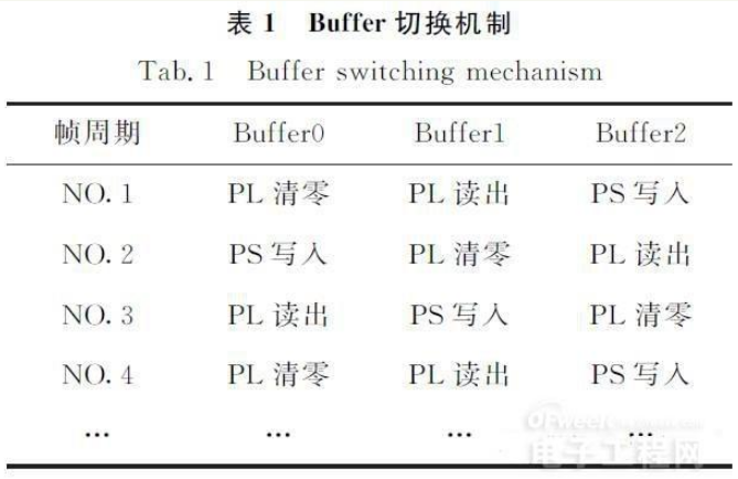

本文中对DDR3SDRAM 帧存的操作包括3种类型:PS写入、PL读取、PL清零.清零从本质上说也是一种写入操作,写入的是全零数据.读取和写入请求通过DDR 控制器中的调度机制和仲裁策略分别在不同时刻得以响应,得益于DDR3SDRAM 的高速高带宽优势,外部可以同时进行多个通道的读写操作.针对本文中DDR3SDRAM 的3种操作类型,在DDR3帧存中设置了3个缓冲区,分别为buffer0,buffer1,buffer2,相应地,VDMA 中的framebuffer数目也设置为3.buffer的切换机制如表1所示.
这种三缓冲切换机制保证了写入的都是已清零完成的buffer,清零的都是已读出完成的buffer,读出的都是已写入完成的buffer。
根据buffer切换机制,VDMA 中的S2MM和MM2S通道分别以指定的buffer为操作对象.初始化状态下为每个buffer指定默认的操作模式,而后在每个帧周期内启动VDMA 切换buffer操作模式,从而不间断地输出图形数据。

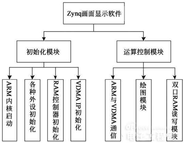

3.2.2画面显示软件
画面显示软件主要包括初始化模块和主模块,结构如图6所示.初始化模块完成ARM 内核启动;外设初始化信息加载;DDR3SDRAM、UART等设备初始化;VDMA 寄存器配置等初始化工作.运算控制模块由双口RAM 读写模块;PS、PL 通信模块以及绘图模块3部分组成,其中双口RAM 读写模块主要负责从双口RAM中读取绘图指令数据,为绘图模块提供必要的绘图参数;PS、PL通信模块负责ARM 内核与VDMA的通信,切换缓存;绘图模块完成分配的绘图任务,并将相应的计算结果,也即对应的像素点信息写入DDR3SDRAM 中。
图6图形生成软件结构图

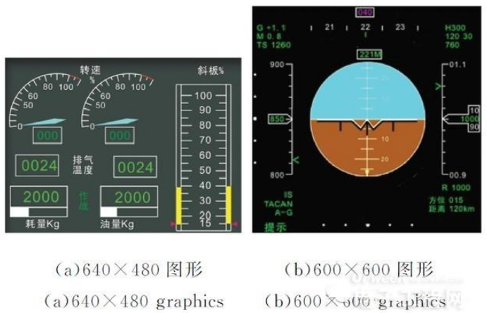

为了全面验证Zynq平台的图形生成性能,本文针对几种常规分辨率机载显示器,对两种平台的图形生成时间和帧率分别进行对比测试.机载显示器常规分辨率有640×480、600×600、1024×768等几种,每种分辨率下具体图形生成时间和帧率与图形内容和复杂度有关,本文选取常用的典型图形作为测试对象,每幅图形均包含了直线、圆弧、矩形、字符、数字、符号等内容,如图7所示。
图7测试图形

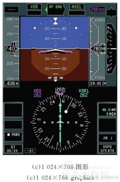

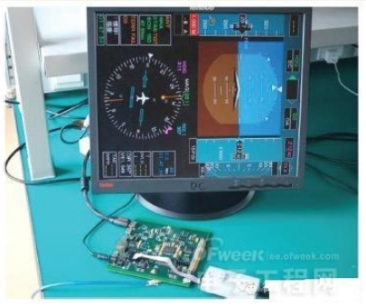

以1024×768 分辨率的EFIS 画面为例,Zynq平台实时生成图形数据并送至外部监视器显示的示意图如图8所示.
图8Zynq平台1024×768分辨率图形生成示例

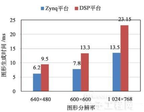

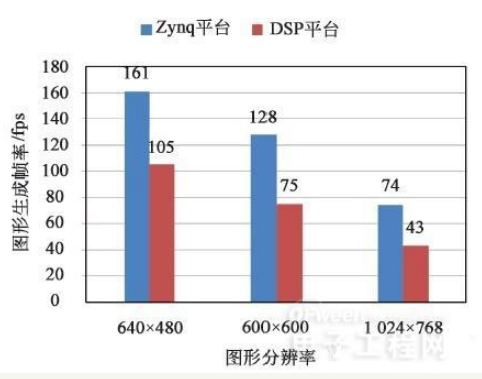

针对3种分辨率典型图形画面,Zynq平台和DSP平台图形生成时间和帧率对比分别如图9和图10所示.
图9图形生成时间对比
图10图形生成帧率对比
图形生成时间包括图形算法运算时间和图形数据写帧存时间.在进行图形运算处理时,针对Zynq平台的特点采取了一系列的优化算法,图形运算时间小于DSP平台.另外,Zynq平台采用的是DDR3SDRAM 帧存,操作速率远高于DSP平台采用的SRAM 帧存,因此写帧存时间远小于DSP平台.由图9和图10可见,在绘制分辨率相同的同一图形时,Zynq平台图形生成时间均小于DSP平台,帧率均高于DSP平台.在绘制多种分辨率图形画面,Zynq平台帧率均超越60 Hz,满足了机载显示器的实时显示要求。
