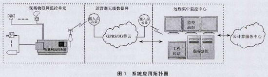

油田采输物联网监控系统由物联网监控单元、无线数据传输网和监控中心组成,如图1所示。物联网监控单元是系统的核心和基础,它获取现场数据信息、下达执行指令,并通过无线数据传输网向远程监控中心传输现场数据信息并接收监控中指令。

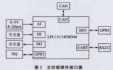

物联网云控制器的硬件接口如图2所示,现场各种标准信号通过对应的I/O口输入到微处理器LPC11C14FBD48,经过处理后传送到M35,通过GPRS传输到远端监控中心。同时微处理器把接收到的远端监控中心指令或自身闭环控制指令,通过相应的I/O口传到现场执行机构。CAN总线用于物联网监控单元之间的数据与指令的交互连接,便于端口扩展。RS232[4]用于本地监控和内核程序下载、升级等。

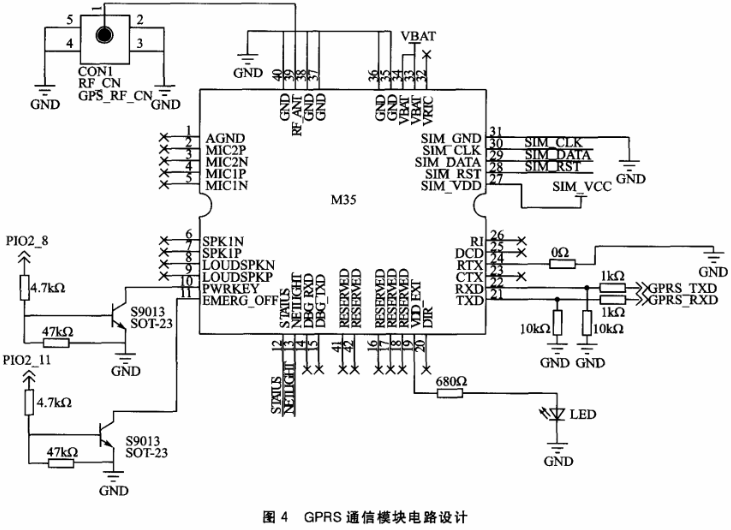

由于主控模块上传监控数据流量较小,同时考虑日常全天候运行、偏远地区的覆盖、技术成熟与稳定性、日常运行费用等,无线通信方式采用运营商的GPRS方式。无线通信模块采用上海移远的M35无线GSM/GPRS通信模块。M35是四频GSM/GPRS模块,尺寸仅为19.9 mm×23.6 mm×2.65 mm。凭借超小的尺寸、超低功耗和宽工作温度范围,M35是M2M应用的理想解决方案。适用于车载、工业及PDA、个人跟踪、无线POS、智能计量以及其他M2M的应用,为其提供完善的GSM/GPRS短信、数据传输及语音服务。M35采用LCC封装,可通过标准SMT设备实现模块的快速生产,为客户提供高可靠性的连接方式,特别适合自动化、大规模、低成本的现代化生产方式。凭借内置独特的移远远程升级技术(QuecFOTATM),M35可实现远程升级及维护。本系统的M35无线通信模块的电路设计如图4所示。

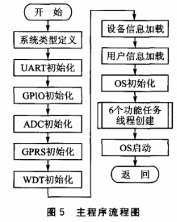

内核软件是基于μC/OSII开发的多线程程序,采用C/S模式与远程服务器进行数据通信[6]。系统共创建了6个功能任务线程,每个线程都使用一个while(1)条件语句来实现无限循环,用以实现系统24小时全天候不间断的功能任务,单个线程相当于一个功能子系统。设计的软件看门狗用于防止系统死机,心跳检测功能则用于防止与远程监控中心通信假链。内核软件系统的主流程如图5所示。
主要数据结构等内容略——编者注。

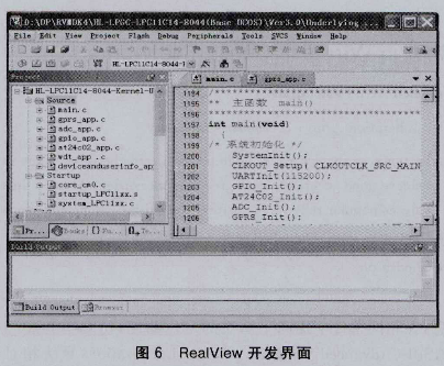

内核软件的开发采用C++语言,开发工具选择RealView MDK4.01。RealView MDK是ARM公司推出的基于微控制器的专业嵌入式开发工具。它采用了ARM的最新技术工具RVCT,集成了享誉全球的μVision IDE,因此特别易于使用,同时具备非常高的性能。与ARM 之前的工具包ADS等相比,RealView编译器的最新版本可将性能改善超过20%。
RealView开发界面如图6所示。
