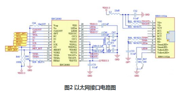

芯片可以实现最高60MHz的工作频率,有着较强的功能,能够满足嵌入式系统μC/OS—II及人性化的人机界面的要求。本设计中 LPC2148所有的接口都有使用。
以太网接口部分采用了具有SPI接口的集成MAC 和10 BASE-T PHY的ENC28J60。大大地减小了主控制器I/O口的开销。ENC28J60 符合IEEE 802.3 的全部规范,采用了一系列包过滤机制以对传入数据包进行限制。 它还提供了一个内部DMA 模块,以实现快速数据吞吐和硬件支持的IP校验和计算。 与主控制器的通信通过两个中断引脚和SPI 实现,数据传输速率高达10 Mb/s。两个专用的引脚用于连接LED,进行网络活动状态指示。
