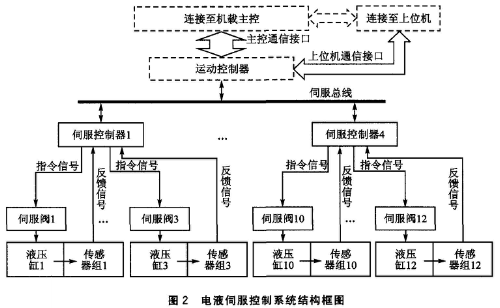

综合考虑伺服控制任务可以发现,系统性能要求有若干矛盾,如多通道并行伺服控制和单一通道伺服控制精度的时间资源冲突以及多输入/输出接口设计的硬件资源冲突。使用单一控制器的集中式控制系统很难在时间资源与硬件资源的分配上实现平衡,从而无法达到任务指标要求。基于上述目标,本系统采用一种分布式系统架构进行电液伺服控制系统的设计工作。本系统在运动控制器下设计4个伺服控制器,如图2所示,并通过伺服总线连接构成分布式电液伺服控制系统。
图2 电液伺服控制系统结构框图
4个伺服控制器分别负责机器人一条腿上3个液压伺服单元的伺服控制。通过分布式系统架构设计,一方面,拆分简化了控制任务,使得单个控制器的任务时序更加具有规律性,提高了软件系统的稳定性;另一方面实现了控制系统和机械结构相对应的模块化设计。该设计兼顾了系统任务中对精度和实时性的要求。

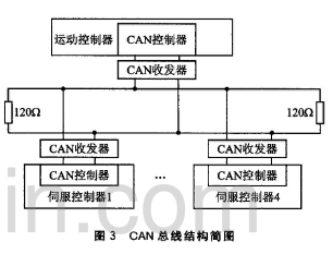

伺服总线接口是位于运动控制器与4个伺服控制器之间的总线接口,负责传递下行的各液压伺服单元伺服指令和反馈上行的各液压伺服单元工作状态,需要具备网络特性。常用的总线主要包括RS422/485串行通信总线、以太网、I2C总线、SPI总线和CAN总线。CAN总线拓扑结构灵活多变,无主从特性。网络上任何一个处于工作状态的节点都可以随时发送数据,实现点对点、点对多的数据传输。采用非破坏性仲裁技术,邮箱和ID决定了节点数据的优先级,ID越小,优先级越高。采用短帧结构传输时,每帧8个有效字节,传输时间短,抗干扰能力强[1]。本设计选择CAN总线作为系统的伺服总线,拓扑结构如图3所示。
图3 CAN总线结构简图

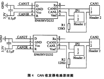

其中,bpf是位每帧,f为帧,可计算得总线波特率为374.4 kbps,CAN总线在40 m内通信波特率可达1 Mbps,能够满足总线通信速率要求。考虑到伺服指令的高实时性要求,需要考虑避免反馈信息数据包占用总线影响数据时效性的问题,因此在设计时使用双线设计,CAN1只用于运动控制器对伺服控制器下发指令数据包,CAN2用于伺服控制向运动控制器返回传感反馈信息。CAN收发器电路原理图如图4所示。
图4 CAN收发器电路原理图
选择SN65HVD232 CAN总线收发器。图4中R1为CAN总线的端负载电阻,按照伺服控制器所处总线位置决定是否短接跳线JP1。当对应伺服控制器位于总线端点时,为了防止信号反射,短接跳线JP1,将端接负载电阻传入差分信号环路,抑制信号反射干扰。CAN总线控制器使用STM32F4系列MCU的片内外设bxCAN,两个bxCAN外设分别控制指令总线和传感反馈总线。伺服控制器总线驱动设计如图5所示。

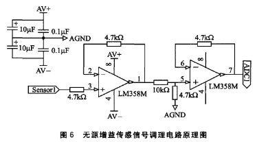

机器人液压驱动单元使用的位置传感器和压力传感器均使用电压信号输出形式 ,STM32F405集成有2个16通道的12位高性能内部ADC,单通道采样频率可达2.4 Msps,6通道轮询采样最快可保证每通道400 ksps,可以满足1 kHz伺服频率以及精度要求,因此本设计不使用独立的外部ADC,直接使用内部外设。传感器输出信号为0~10 V,调理电路如图6所示。图6无源增益传感信号调理电路原理图
图6 功率全桥PWM驱动调试电路原理

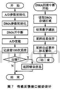

ADC使用STM32F405内部外设,单通道采样频率设置为16 ksps,通过DMA写入16字节滚筒缓存,进行数字滤波。软件流程如图7所示。
图7 传感反馈接口驱动设计

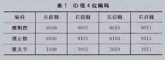

ID0、ID1位为伺服控制器编号编码位,按照左前腿0号、右前腿1号、左后腿2号、右后腿3号的顺序进行编码。ID2、ID3位为关节编号编码位,对单腿自上而下的髋侧摆、髋正摆和膝关节分别编码为0、1和2。具体编码如表1所列。
ID5~9位用于指令编码,因为伺服总线和反馈总线相互独立,所以对伺服控制和状态反馈分别进行设计。ID4位为广播标志位,该位置为1时,对应指令以广播的形式发给每个通道。ID10位为伺服总线的读写标志位,该位置为0时,控制指令代表对相应控制量的读指令,伺服控制器通过CAN2发出回包数据。

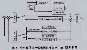

为了降低模糊控制器的复杂度,本系统使用了一种误差分段智能控制算法,其控制方案的原理如图8所示。图中的辨识开关通过判断误差阈值,选择BangBang控制或模糊自适应PID控制。当误差大于设定阈值时,进行BangBang控制;当误差小于设定阈值时,进行模糊自适应PID控制。模糊推理专家库的参数通过自整定系统在调试模式获取[6]。
图8非对称前馈补偿模糊自适应PID控制器结构图
针对液压控制系统的非对称性和滞环特性,在以上控制器设计基础上加入速度和加速度前馈控制参数,以补偿系统的滞环,提高响应速度。通过对两个运动方向设置不同的前馈参数,实现对有杆腔和无杆腔运动方向的非对称补偿。具体的实现方式是,由一个方向判断开关来选择两个运动方向的补偿参数,从而实现控制,同时,液压缸控制参数的非对称性在模糊策略表中体现。
