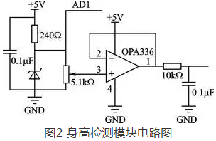

1.2 身高检测模块
身高检测模块采用WF20D电阻式位移传感器,独立线性公差为精密级±0.1%,拉线长度为1000 mm,外形小巧、坚固耐用、安装方便,通过该传感器可以将身高物理量转换成电阻值。电路原理如图2所示,利用稳压管TL431产生2.5 V基准电压给拉线电位器供电,同时接入单片机A/D转换器通道1,拉线电位器输出端接一跟随器之后,再经过RC低通滤波电路接入单片机A/D转换器通道2,这样设计有助于消除A/D转换器的转换误差并可有效抑制温漂,在接下来的软件设计中会有身高测量值的具体计算方法。

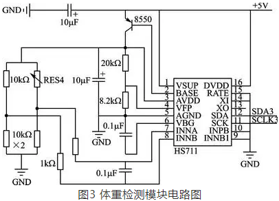

1.3 体重检测模块
体重检测模块的传感器为HX—Z系列双孔悬梁形式压力传感器,其量程为200 kg,精度为0.01 kg,误差±0.05kg。该传感器精度高、结构简单紧凑、抗偏载能力强。
为了提高测量精度,使用外置24位A/D转换电路HX711,HX711是一款专为高精度电子秤而设计的24位A/D转换器芯片,集成了包括稳压电源、片内时钟振荡器等外围电路以及低噪声可编程放大器,具有集成度高、响应速度快、抗干扰性强等优点,降低了测量仪的整机成本,
提高了整机的性能和可靠性。设计中通过编程设置放大倍数为64,对应的满额度差分输入信号幅值分别为±40 mV。芯片内提供的稳压电源可以直接为外部传感器和芯片内的A/D转换器提供电源,系统板上无需另外的模拟电源。芯片内的时钟振荡器不需要任何外接器件,上电自动复位功能简化了开机的初始化过程,芯片与MCU通过I2C总线串行通信,接口简单方便。体重检测模块电路图如图3所示。
