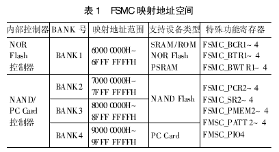

1.3FSMC映射地址空间
FSMC管理1 GB的映射地址空间。该空间划分为4个大小为256 MB的BANK,每个BANK又划分为4个64 MB的子BANK,如表1所列。FSMC的2个控制器管理的映射地址空间不同。NOR Flash控制器管理第1个BANK,NAND/PC Card控制器管理第2~4个BANK。由于两个控制器管理的存储器类型不同,扩展时应根据选用的存储设备类型确定其映射位置。
其中,BANK1的4个子BANK拥有独立的片选线和控制寄存器,可分别扩展一个独立的存储设备,而BANK2~BANK4只有一组控制寄存器。

(1)确定映射地址空间
根据选用的存储器类型确定扩展使用的映射地址空间。NOR Flash只能选用BANK1中的4个子BANK。选定映射子BANK后,即可确定以下2方面内容:
①硬件电路中用于选中该存储器的片选线FSMC_NEi(i为子BANK号,i=1,…,4);
②FSMC配置中用于配置该外部存储器的特殊功能寄存器号(如表1所列)。

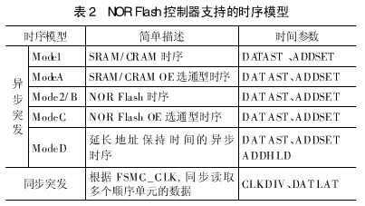

(3)配置存储器时序参数
FSMC通过使用可编程的存储器时序参数寄存器,拓宽了可选用的外部存储器的速度范围。FSMC的NORFlash控制器支持同步和异步突发两种访问方式。选用同步突发访问方式时,FSMC将HCLK(系统时钟)分频后,发送给外部存储器作为同步时钟信号FSMC_CLK。此时需要的设置的时间参数有2个:
①HCLK与FSMC_CLK的分频系数(CLKDIV),可以为2~16分频;
②同步突发访问中获得第1个数据所需要的等待延迟(DATLAT)。
对于异步突发访问方式,FSMC主要设置3个时间参数:地址建立时间(ADDSET)、数据建立时间(DATAST)和地址保持时间(ADDHLD)。FSMC综合了SRAM/ROM、PSRAM和NOR Flash产品的信号特点,定义了4种不同的异步时序模型。选用不同的时序模型时,需要设置不同的时序参数,如表2所列。在实际扩展时,根据选用存储器的特征确定时序模型,从而确定各时间参数与存储器读/写周期参数指标之间的计算关系;利用该计算关系和存储芯片数据手册中给定的参数指标,可计算出FSMC所需要的各时间参数,从而对时间参数寄存器进行合理的配置。

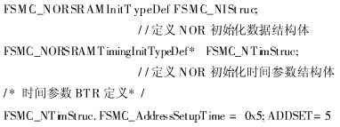

由表2可知,异步NOR Flash时序模型Mode2/B需要设置时问参数DATAST和ADDSET。根据时序图,两个参数的计算公式如下:
式中:Twc和Trc为所选存储芯片的写周期长度和读操作周期长度;Twp为所选存储芯片的写信号持续长度。
根据S29GL512P用户手册,可知参数Twc=Trc=130 ns,Twp=35 ns。设STM32微控制器采用72 MHz主频,则HCLK=(1/72×10-6)s。通过上述公式计算,可取值为:DATAST=2,ADDSET=5。
为了达到更好的控制效果,还应考虑FSMC自身延迟问题,使用校正公式:
式中:TAVQV为所选存储芯片访问过程中,从地址有效至数据有效的时间域;Tsu(Data_NE)为STM32特征参数,从数据有效到FSMC_NE(片选)失效时间域;Ttv(A_NE)为STM32特征参数,从FSMC_NE有效至地址有效的时间域。
TAVQV=130 ns,Tsu(Data_NE)+Ttv(A_NE)=36 ns,对DATAST参数进行校正,可得DATAST=3。

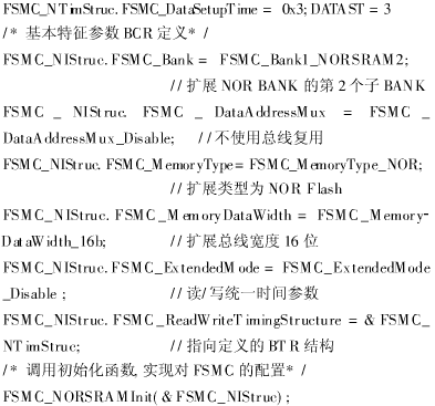

3.4应用STM32固件对FSMC进行初始化配置
ST公司为用户开发提供了完整、高效的工具和固件库,其中使用C语言编写的固件库提供了覆盖所有标准外设的函数,使用户无需使用汇编操作外设特性,从而提高了程序的可读性和易维护性。
STM32固件库中提供的FSMC的NOR Flash控制器操作固件,主要包括2个数据结构和3个函数。数据结构FSMC_NORSRAMTimingInitTypeDef对应时间参数寄存器FSMC_BTR和FSMC_BWTR的结构定义;FSMC_NORSRAMInitTypeDef对应特征配置寄存器FSMC_BCR的结构定义,并包含2个指向对应BANK的FSMC_BTR和FSMC_BWTR寄存器的FSMC_NORSRAMTimingInitTypeDef结构指针。
针对上述S29GL512P芯片扩展要求,利用固件库进行的主要初始化操作如下:
