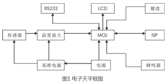

硬件设计
本系统由液晶显示、键盘输入、前置放大、MCU、报警输出、ISP下载、RS-232接口和电源等几部分组成,如图1所示。

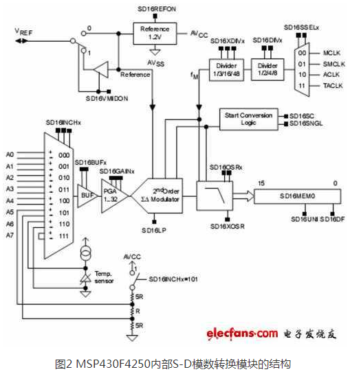

MCU
本系统中采用的是TI公司最新发布的一款MSP430系列单片机MSP430F4250。该款单片机和以往的型号的最大区别就是内部集成了16位S-D模数转换模块(图2)。
S- D模数转换模块和传统的模数转换器不同,它是采用过采样技术对信号进行采样,然后通过数字滤波器进行滤波得到最终的转换结果。所以在启动模数转换器之前要设定过采样率。这个芯片内部模数转换模块过采样率可选32~1024。过采样率越大,滤波效果越好,但是响应速度越慢。本设计的电子天平要求测量结果精确稳定,对系统响应速度要求不高,所以设置为最大过采样率1024。
内部PGA(可编程放大器)放大倍数设置不同,则系统的灵敏度也不同,但是放大倍数越大,信噪比越小。在本设计中选择设置为放大倍数等于1,以达到最高的转换精度。
为了进一步提高转换的稳定性,减小温度变化引起的转换误差。在实际应用中,我们通过检测内部温度传感器来补偿温度漂移,取得了很好的效果。

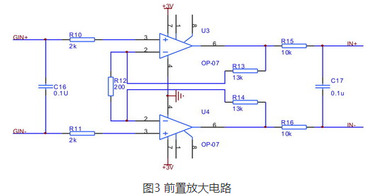

前置放大
前置放大电路使保证测量精度的关键部分,在本设计中采用了仪器放大器的基本电路,用两个OP07组成,如图3所示。
OP07 为低零漂的运算放大器,价格便宜。本电路关键是R13和R14这两个电阻需要精确的匹配。在装配过程中R13和R14使用了精度为0.1%的精密电阻,再加上人工的精确匹配,使本电路的漂移和共模抑制比都能达到很高的标准。同时输出的信号再经过RC网络的滤波传送到A/D转换器的输入端,可以确保测量信号的稳定。在实际使用中也确认了这一点。
