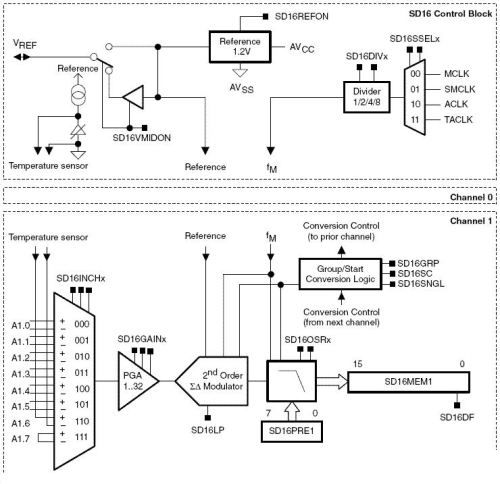

Datesheet中的英文看着不爽,突然发现了利尔达430演讲资料中的SD16模块介绍,还有MSP430FE42X中文参考手册,总结下方便学习,先来结构图。
SD16结构图

REFONBit 2接通内部参考电压,如果不用参考应该关闭以节约能源。
0:内部参考关闭。
如果使用ADC,参考电压必须有外部供给,否则转换结果不可预知。
1:内部参考电压接通。
注意VREF引脚需要连接一个电容。
VMIDONBit 3接通Vmid缓冲器。
如果不用中间电压,应该关闭以节约能源。注意,参考电压用作中间电压。
0:Vmid 缓冲器关闭。
1:Vmid 缓冲器接通。
SSELxBit 5,4选择时钟源。
0(00):MCLK
1(01):SMCLK
2(10):ACLK
3(11):外部时钟

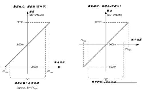

0:单极性(二进制偏移量)
1:双极性(二进制补码)

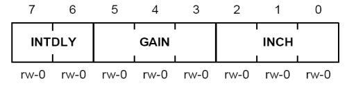

SD16INCTLx,∑—△ADC输入控制寄存器:
INCHx位2-0选择不同的输入通道。
在一次转换中这些位的改变将会对数字滤波器接下去的步骤产生影响。应注意改
变之后接下去的两个或三个数字化的值不存在,因数字滤波器的设置需要时间。这种
情况可由INTDLY位自动处理。
0(000): Ax.0
1(001): Ax.1
2(010): Ax.2
3(011): Ax.3
4(100): Ax.4
5(101): Ax.5
6(110): Ax.6 温度传感器
7(111): Ax.7 D+和D-短路。允许测量由Sigma-Delta调制器产生的偏移量。
GAINx位5-3选择前置放大器的增益。
在一次转换中这些位的改变会对数字滤波器接下去的步骤产生影响。应注意改变之
后接下去的两个或三个数字化的值不存在,因数字滤波器的设置需要时间。这种情况可
由INTDLY位自动处理。
0(000):PGA增益=1
1(001):PGA增益=2
2(010):PGA增益=4
3(011):PGA增益=8
4(100):PGA增益=16
5(101):PGA增益=32
6(110):保留
7(111):保留
INTDLYx位7-6 转换开始之前延迟的采样数。
这样可以使数字滤波器在产生数字(用于随后处理)之前先稳定下来。如果增益
(SD16INCTLx增益)或者选定的输入通道(SD16INCTLx。INCH)在一次转换过程中改变,
下一次中断的产生也会根据选定的设置被延迟。
应注意,在延迟过程中中断的产生被延迟,溢出监测被关闭,但SD16MEMx寄存器的
内容将随数字滤波器接下来的步骤而改变。
0(00):延迟三个采样周期(第四个采样周期引起中断)
1(01):延迟两个采样周期(第三个采样周期引起中断)
2(10):延迟一个采样周期(第二个采样周期引起中断)
3(11):没有延迟(第一个采样周期引起中断)

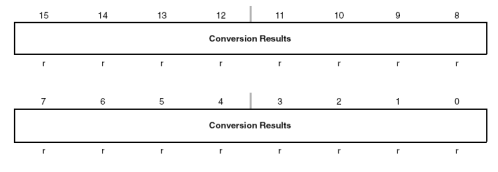

SD16MEMx,∑—△ADC转换存储寄存器:
ConversionResult 位15-0 数据格式由通道寄存器SD16CCTLx中的DF位控制,可以是二进制补码
或者二进制偏移格式。这两种格式其他所有位都是相同的,除了最高位与
对方相比简单的取反。

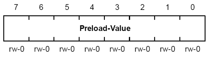

SD16PREx,∑—△ADC预加载寄存器:
PreloadValue 位7-0 通道的预加载寄存器SD16PREx可用于预加载数字滤波器的计数器。
这个计数器负责提供用于平均来自Sigma-Delta调制器的位流的时间帧。

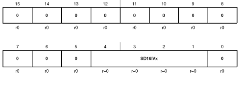

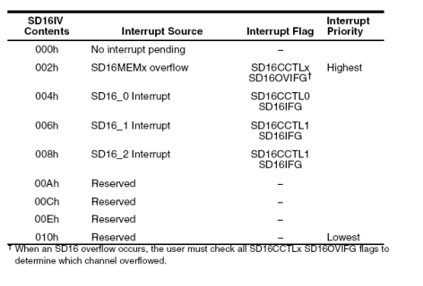

SD16IV,中断向量寄存器:
SD16IVx位15-0 Sigma-Delta ADC具有一个中断向量,中断向量寄存器SD16IV辅助处理
多个中断标志。
