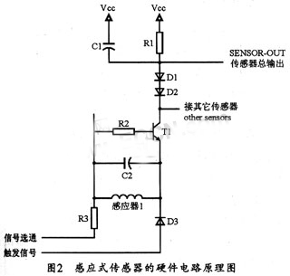

1.3传感器硬件电路
图2为感应式传感器的硬件电路原理图。电路中的感应器被安装在两个机械叶轮盘之间(见图1),每一个传感器均具有对应的信号选通线和共用的触发信号线,每路晶体管的集电极输出应连接在一起。
感应式传感器的硬件电路原理图
在触发端(TRIGGER)施加一个正脉冲时,即可将相应的同步选择线(SELECT)置为低电平,同时起动被选择的LC振荡器。当叶轮盘上的敷铜层不在感应器上方时,振荡在持续一段时间后即会消失,即无阻尼振荡;相反,当叶轮盘上的敷铜层在感应器上方时,振荡则持续很短时间就消失,即阻尼振荡,这是因为铜层吸收了储存在感应器内的能量。以上两种振荡状态即可在传感器输出端(SENSOR-OUT)输出数量不等的脉冲上升沿和下降沿。其中无阻尼振荡时有一个脉冲上升沿和下降沿。而阻尼振荡时则有二个脉冲上升沿和下降沿。根据以上分析,三个感应器将在传感器输出端(SENSOR-OUT)输出脉冲流,积分仪通过软件处理这些脉冲流,即可计算出系统的流量。

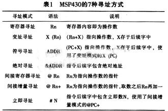

所有的MSP430器件均基于一个正交16位RISC CPU内核,其灵活性在于其具有16个可寻址单周期16位CPU寄存器、27条指令以及7种均采用双重取数据技术(DDFT)的一致性寻址方式。DDFY可在每个时钟脉冲内对存储器进行两次存取操作,而不再需要复杂的时钟乘法和指令流水线方案。除了能够降低功耗和减小CPU尺寸之外,当与现代程序设计技术(如计算分支)以及高级语言(如C语言)一道使用时,MSP430体系结构的微处理器尤为有效。表1所列是MSP430所使用的7种寻址方式。
MSP430所使用的7种寻址方式

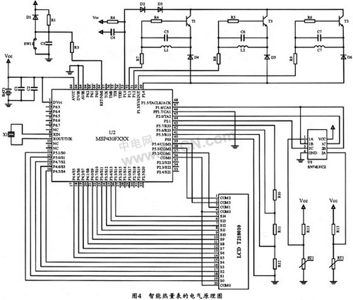

MSP430令共有51条指令。其中核心指令有27条,代码效率很高且速度快。应用MSP430设计的新型热量表的电气原理图如图4所示。
图4中,RT1和RT2分别为热交换系统入口和出口的温度传感器,L1、L2、L3分别为流量传感器中的感应器1~3,U1为模拟多路开关,U2为CPU芯片MSP430FXXX。温度传感器检测出热交换系统入口和出口的温度后,经过模拟多路开关后送给CPU的A/D转换端口,流量信号则送人CPU的P1.0端口,两路信号在CPU内经过软件解算后,将在CPU内的存储器中保存并从端口输出到LCD显示器T218010显示。
