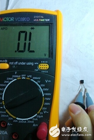

  1同样的,将档位调至二极管档
  如何用数字万用表判断三极管是NPN还是PNP型

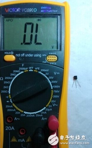

  2红表笔放中间,黑表笔放左边,看有没有读数,若有,则红表笔端为P,黑表笔端为N;若没有,则红黑表笔反过来再测一次。(若两次都没有示数,则三极管可能损坏。)
  3同样方法测中间和右边的两个脚,如图可以看出,中间为P,右边为N。结合前面的测量可知,这是个NPN型的三极管

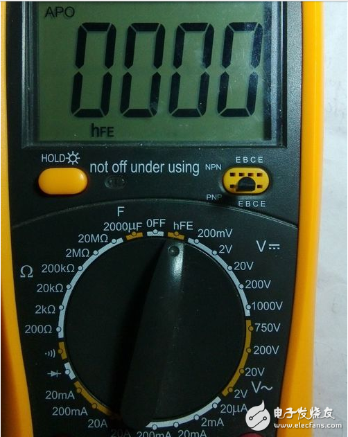

  如果你的万用表比较高级一点
  将挡位打至hFE档

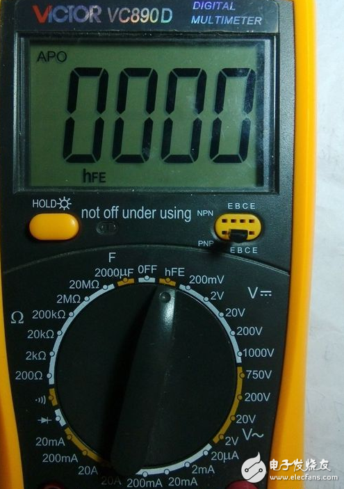

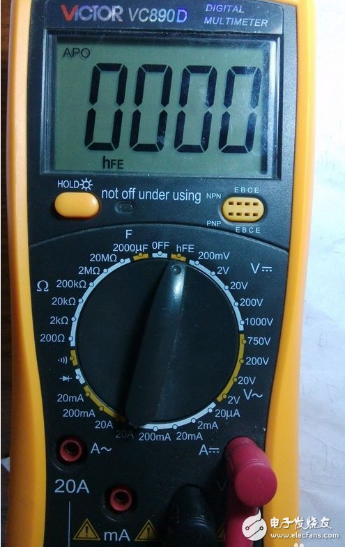

  在显示屏右下角有个插三极管的地方,猜测三极管是PNP型的,将三极管插入下面的一排插口中,即PNP的插口,改变三个脚插入不同的孔,发现都是0示数

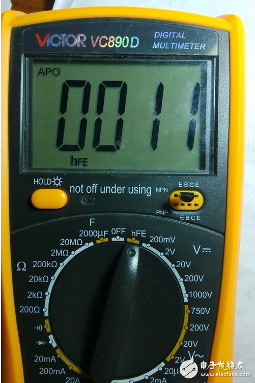

  然后改插NPN的口,发现一个读数11,一个258,则观察那个258读数时,发现三极管插在NPN口处,所以是NPN管,而且还能测出E B C三个脚,插孔上对应的EBC即是对应的三极管的管脚极性。图示三极管为NPN三极管,平面对着自己从左到右为E B C
