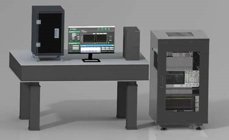

测试台:
CTA-LTC1激光器测试台适用于实验室环境,提供了驱动器固定、PD定位、滤光片切换、遮光、电缆连接等多种结构,能快速实现实验环境搭建。其外观尺寸为330mm x 330mm x 600mm(不含支撑脚)。

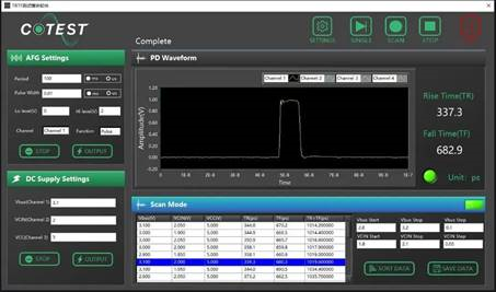

自动测试软件KTS-TRTF-A01
image.png?imageView2/2/w/550
无源VCSEL阵列的TR/TF评价性测试系统中,驱动器的工作条件对TR/TF测试的结果影响显著。同时,同一个驱动器配合不同被测件工作时,其最佳工作点也会变化。
本测试系统中提供的通用驱动板需要通过细致调谐方可和被测件配合得到最佳TR/TF结果。柯泰测试提供了KTS-TRTF-A01自动测试软件可完成这个细腻而繁琐的工作。基于对测试仪器的专业理解和测试方法的深入分析,柯泰选择最佳的仪表组合,并辅以细致的触发方式、采样方式和测量参数设置,让用户仅需提供工作点相关扫描范围,软件即可将最佳工作点推荐值以列表方式呈现。随后,用户仅需双击推荐列表的设置,即可完成相应测试设置选择。
