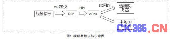

如图1所示,视频信号经DSP压缩编码后通过主机接口(HPI)将数据传送至S3C6410A中进行下一步数据传输或存储,其电路图如图2所示。

如图2所示,将S3C6410的Bankl片选信号nCS7与nHCS连接,使HPI接口作为外部物理地址映射到S3C6410相应内核空间,Bankl地址空间从0×08000000到0x0fffffff而将读写信号nOE和nWE分别接到nHDSl和nHDS2.本系统采用的是HPll6模式,将32位数据分低16位和高16位分别存储,这里采用ADDR5控制半字节标识选择。将S3C6410的AB2、AB3连接到HCNTL0、HCNTLl,能够方便的对HPI的三个寄存器HPIC、HPIA、HPID进行寻址。ADDR6连接到DM642的HR/W,通过控制此地址线来实现HPI读写的选通,HRDY反相后与WAIT信号线相连,DM642的HINT直接连接到S3C6410的外部中断IRQ5引脚上,以实现DSP对主机中断信号的传输。
经测试,基于HPI16数据传输协议,DM642与S3C6410间的通信速率可以达到50Mbps,带宽足够用来传输MPEG等压缩的视频数据。
