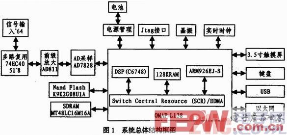

1.1 系统框架设计
设计采用TI公司推出OMAP-L138芯片为系统主控芯片,包括外围相关外设的搭建,完成信号采集、计算、显示等功能,同时提供参数存储、数据传输等功能,方便PC机对数据进一步处理和分析。OMAP-L138是一款高集成度、低功耗、高性能的双核处理器,OMAP-L138是TI的一款采用ARM和DSP双核架构的低功耗嵌入式处理器,其内部集成了300 MHz的ARM926EJ-S内核及300 MHz的C6748 VLIW DSP核,并提供了丰富的外设接口,其将ARM核和DSP核整合集成在一个芯片内,其稳定性、抗干扰能力将得到很大的提升,同时也突出其体积小、功耗低等特点和优势,非常适合作为对数据处理能力要求高的手持设备的处理核心。
一种基于OMAP-L138平台的多通道频谱分析仪设计
系统总体设计框图如图1所示,OMAP-L138双核心体系中,DSP核依靠强大的数据处理能力主要完成数据采集及数字信号处理等工作;ARM核则负责整个系统的控制、数据显示和交互以及文件传输等功能。ARM外围搭建丰富接口,同时很方便将数据传送至PC机进行进一步数据分析与处理操作。

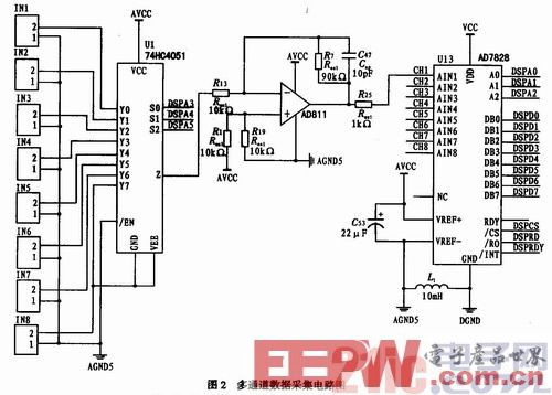

1.2 多通道数据采集
多通道数据采集原理图如图2所示,信号输入可为拔插式传感器的信号输入(如高保真电容式麦克风),也可为各种信号输出系统的信号输出(如函数信号发生器)。其中每8路信号经过多路复用器74HC4051选择其中一路信号送入前置放大电路,前置放大电路负责将输入信号放大至AD输入范围,为保证前端放大电路的性能指标,设计采用高频宽带运放AD811芯片,AD811 3dB带宽高达140MHz,并且具有2500V/us的速度。前级放大后信号输入至AD7828芯片的模拟输入通道进行数据转换,AD7828是高速、多通道、8位ADC,具有8路复用模拟输入。半Flash转换技术实现了每通道2.5μs的快速转换速率。其中AD7828和74HC4051通道选择采用DSP地址线控制,时序与DSP读时序兼容,可将对应通道数值采集当成外设地址数据进行操作,简化DSP程序流程,提高DSP利用率。

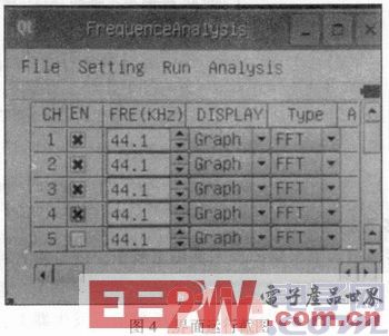

2.2 界面设计
ARM内核运行操作系统为Linux2.6.32.2,界面采用QT进行开发设计,QT是一个跨平台的C++应用程序开发框架。广泛用于开发CUI程序。其良好封装机制使得QT的模块化程度非常高,可重用性较好,方便用户使用。界面运行截图如图4所示,其中包括文件操作、参数设置、运行测试及对比分析界面。文件操作界面主要包括对历史记录数据调用、历史测试参数调用、跨平台间文本传输等功能;参数设置主要对各个通道是否开启、采样参数、处理算法、结果显式方式等进行设置;运行测试界面主要根据设置参数进行数据采集及结果显示;对比分析界面主要对多通道数据进行对比及进一步分析,得出各个通道信号对比之后的分析结果。

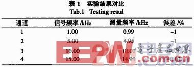

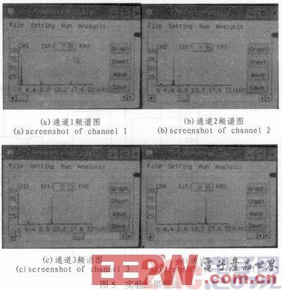

为测定系统可行性,本系统对CH1-CH4通道进行音频信号采集,信号输入端连接高保真电容麦克风,信号源采用4个音频信号发生器同时发出频率分别为1kHz、5 kHz、10kHz、15kHz的音频信号,各通道采用频率均设置为44.1k,采用FFT算法对其进行频谱分析,得出各通道采集结果图如图5所示。实验数据结果对比如表1所示。由实验结果可知,其中能对声音信号输入进行频谱分析,并将频谱成分以柱状图形式描绘,其中能提取信号范围内频率成分最大的频率分量,并将结果显示出来。
由表1可知,得出的结果误差较小,在1%以内。
