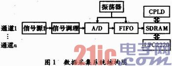

所谓数据采集,就是通过传感器把一些物理量转换成模拟电信号,经过处理后再转换成计算机能识别的数字量,送入计算机。数据采集的关键问题是采集速度和精度。采集速度主要与采样频率和A/D转换速度有关,采集精度主要与A/D转换器的位数有关。高速数据采集系统的设计需要解决的是系统在速度、精度、数据存储方面的矛盾。文中介绍的数据采集系统采用飞利浦公司的LPC2220微处理器。数据采集系统(DAS)按照功能可分为:模拟信号调理电路、模数转换器、数据采集和存储、时钟电路、系统时序及逻辑控制电路。如图1所示。

1.3 系统抗干扰设计
高速数据采集系统存在较大的干扰问题,例如信号连线上的延迟、串扰、器件内部过度干扰和热噪声、电源干扰、地噪声等。不仅会影响着运算放大器与A/D转换器等模拟器件的精度,严重时还将影响系统的正常工作。因此在高速数据采集系统设计中,整个系统的采集精度主要取决于系统的抗干扰设计,尽可能减小或者消除干扰源。文中主要从以下几个方面进行考虑:
(1)电源设计方面。根据高速电路设计理论,A/D采集系统中的电源应当采用线性电源,以避免开关电源引入噪声。为降低电源阻抗,减小噪声对电源的干扰,通常采用电源层设计,尽可能增大电源面积。在设计每个芯片的供电电路时,在每个芯片的电源附近并联去耦电容和旁路电容。去耦电容为芯片提供局域化的直流;旁路电容可以消除高频辐射噪声和一直高频干扰。
(2)接地技术方面。高速数据采集系统的模拟地和数字地应严格分开,最后单点共地。共地点通常选择在ADC芯片管脚所需电流最大的位置,这样可以使大电流对地回流最近。以避免对模拟电路的干扰,提高系统的采集精度。模拟地和数字地可以通过磁珠连接,由于磁珠的高频阻抗大,而直流电阻为零,能够滤除高频电流减少地线上的高频噪声。

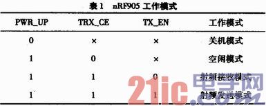

nRF905有4种工作模式,即接收和发送两种Shock Burst TM模式,关机和空闲两种节能模式。nRF905的工作模式由TRX_CE,TX_EN和PWR_UP 3个引脚决定。如表1所示。
Shock Burst TM模式:与射频数据包有关的高速信号处理都在nRF905片内进行,数据在微控制器中低速处理,但在nRF905中高速发送,因此中间有较长时间的空闲,这很有利于节能。由于nRF905工作于ShockBurst TM模式,因此使用低速的微控制器也能得到较高的射频数据发射速率。在Shock Burst TM接收模式下,当一个包含正确地址和数据的数据包被接收到后,地址匹配(AM)和数据准备好(DR)两引脚通知微控制器。在Shock Burst TM发送模式,nRF905自动产生字头和CRC校验码,当发送过程完成后,数据准备好引脚通知微处理器数据发射完毕。由以上分析可知,nRF905的Shock Burst TM收发模式有利于节约存储器和微控制器资源,同时也减小了编写程序的时间。
