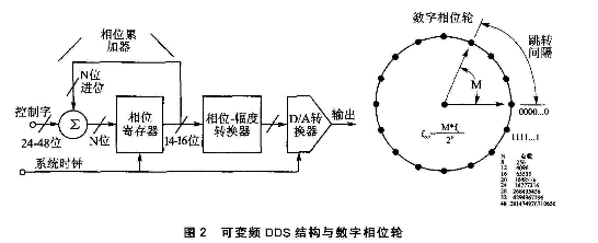

直接数字合成(Direct Digital Synthesis,DDS)是一种以一个固定频率的精确时钟源为参考,使用数字数据处理模块产生频率和相位可调的输出信号的技术。本质上,DDS内部结构是通过可编程的二进制控制字所设置的尺度因子对参考时钟进行“分频”。控制字通常为24~48位长,使DDS实现卓越的输出频率分辨率。直接数字合成器可以通过精密参考时钟、地址计数器、可编程的只读存储器(PROM)和一个D/A转换器来实现,其结构如图1所示。
通过在数字信号链路上引入相位累加功能,使这种架构成为一个数控振荡器,同时也是高度灵活DDS器件的核心。如图2所示,在正弦查找表之前用N位可变模的计数器和相位寄存器来替换地址计数器,形成一种具有“相位轮”的DDS结构,“相位轮”上的每一点恰好与正弦波周期波形上的每一点对应。
DDS的输出频率为:
其中,fout为输出频率,M为二进制控制字,fc为参考时钟源,N为相位累加器的位宽(决定频率分辨率)。

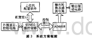

整个信号源系统主要由STM32微控制器、AD9958、输出驱动电路、滤波电路、外围显示电路和上位机配置软件等构成。系统框图如图3所示。

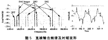

上位机控制软件将需要配置(或读取)的参数以命令的方式发送到控制器,控制器解析命令后完成对芯片的配置或读取相应的参数回发到上位机。系统采用双通道DDS器件AD9958为频率发生器,该器件由两个DDS内核构成[1],频率、幅度、相位控制字位宽分别为32位、10位、14位,可满足高分辨率信号需求。每个通道可提供独立的频率、幅度和相位控制,具有卓越的通道隔离度(大于72 dB)。由于两个通道采用相同系统参考时钟,因此两个通道间具有内在的同步性,通过菊花链连接方式可实现图5直接输出频谱及时域波形
多个器件间同步。AD9958另外一个突出的优点是低功耗,通过外部控制引脚(PWR_DWN_CTL)和内部可配置寄存器FR1[7:6]、CFR[7:6]实现多种低功耗工作模式。

DDS数字式的结构特点也带来了输出杂散的问题[2]。杂散的来源有:
① DAC输出非理想。
② 参考时钟。
③ 幅度量化误差。
④ 相位截断。

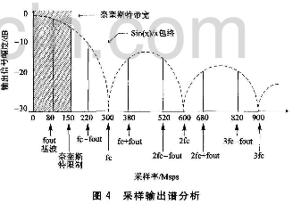

相位截断杂散以及与相位—幅度转换过程相关的杂散是DDS设计中的有限相位和幅度分辨率造成的结果,对于高性能DDS可以忽略,因而杂散的主要来源是DAC输出非理想和参考时钟。其中,DAC输出功率与量化噪声比可用下式计算:
SQR=1.67+6.02B+20logFFS (dB) (2)
式中,SQR为信噪比,B为DAC分辨率位宽,FFS为DAC输出满量程分数(常见值为1/2,1/4,1/8/,1/16)。
在时钟为300 MHz,输出为80 MHz时,DAC采样输出幅度谱如图4所示。
对AD9958器件模型进行仿真分析,在无输出滤波器条件下得到的仿真结果如图5所示。

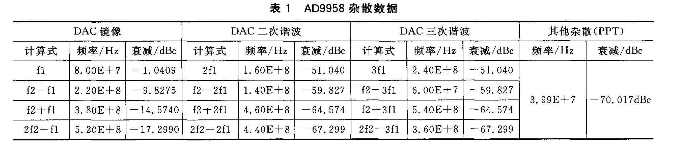

图中PPT表示相位截断杂散,DAC Images表示输出镜像频率造成的杂散,DH2、DH3分别是二、三次谐波引起杂散,可见杂散分量主要由镜像频率分量引起。杂散数据表如表1所列。
表1 AD9958杂散数据

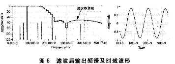

从数据表中可知相位截断(PPT)杂散为(-70.017dBc),可以忽略。在DAC输出插入低通滤波器后,AD9958输出会明显改善,输出谱及波形如图6所示。

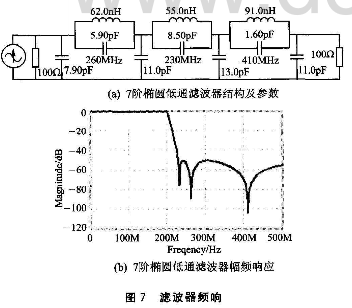

根据AD9958性能参数,所需设计的低通滤波器指标如下[3]:
类型:椭圆LC滤波器。
通带截止频率:fc=200 MHz。
通带纹波:ε=0.3。
阻带及衰减:fs=230 MHz,50 dB。
输入/输出匹配阻抗:100 Ω。
最终设计出的滤波器结构参数及仿真结果如图7所示。

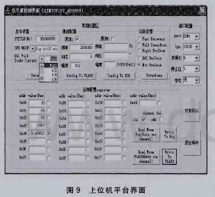

上位机软件提供一个良好的可视化界面,通过获取用户指定有效参数(无效则给出错误报告),完成下发命令、接收数据、处理下位机的回发报告等任务。设计的软件界面如图9所示。

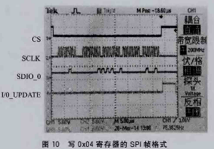

用户可通过界面完成一些常用的配置或直接对指定的AD9958寄存器进行读写,还可以将配置存入FLASH,以便控制器下次启动后可直接恢复输出。向AD9958内部地址0x04(CFTW0寄存器)写入0x01a80022配置的SPI帧格式(MSB first)如图10所示。
