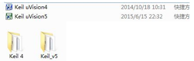

装上MDK5后,是和之前的版本不冲突的,之前的KEIL4 for C51和forARM都可以留着不必卸载。可以另外建立一个安装目录,两者相安无事。

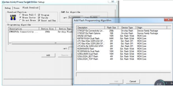

三、最后配置
点前边图中说的那个setting,——FlashDownload——add。把目标单片机的型号添加进来。在Utilities中也按照这个步骤add进来。

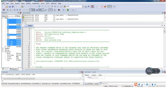

就可以调试硬件了。
