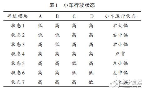

在小车车体的前端贴近地面的地方安装有4 组寻迹模块,如图1所示,单片机通过判断4个寻迹模块发送来的信号进行自动循迹。寻迹模块在遇到黑线时发送低电平信号,遇到空白的地方发送高电平信号,单片机通过判断高低电平即可作出相应的操作。通过4组寻迹模块发送的信号组合,可将小车行驶状态分成如表1所示7种状态。
单片机通过判断当前的运行状态,然后对L298 驱动模块进行相应的操作。当正常时,不进行调整;当左偏时,通过对L298 驱动模块进行调整,使小车的左轮速度大于右轮速度,即可实现小车向右调整。由于左偏有三种情形,但每种情形只是使能端的PWM 参数不同。当右偏时,处理流程与左偏类似。

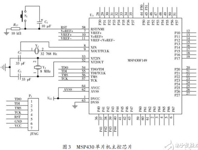

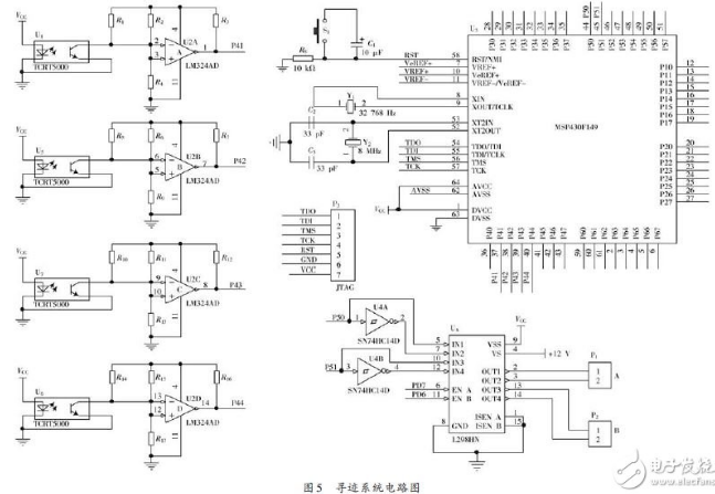

绘制完成的反射式光电传感器电路图如图2 所示。该电路的工作原理为:当光耦TCRT5000 有光线反射回来,即遇到白色等反光能力强的跑道,放大器LM324AD 的输出端输出为高电平,反之,输出为低电平。单片机通过控制LM324AD 的输出端电压即可做出相应的控制操作。四个相同的此模块分别与单片机的P41,P42,P43,P44引脚相连。单片机模块如图3所示。

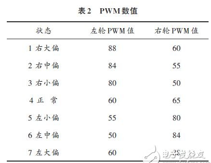

在小车的自动控制模式下,单片机通过判断4个寻迹模块发送回来的不同信号进行相应的操作。整体的思路为:小车左偏则左轮的速度要大于右轮的速度小车才能恢复正常,小车右偏则右轮的速度要大于左轮的速度小车才能恢复正常,当小车正常时两侧轮子的速度相同[6].由上面的分析可知速度的快慢可通过对L298使能端PWM值的控制进行调节。通过多次调试可得出如表2所示的PWM数值。

本文设计的智能小车寻迹系统的电路如图5 所示。其中U1、U5、U7、U8 分别为反射式光电传感器A、B、C、D,布局如图5 所示,负责采集轨道信息。U6 为L298驱动模块,负责控制智能小车两侧直流电机。
