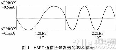

HART协议物理层规定了HART信号的传输方法、信号电平、设备阻抗和传输介质等一系列指标。HART协议采用频移键控(FSK)技术,在低频的4~20 mA模拟信号上叠加幅度为0.5 mA的不同频率的正弦电流调制波信号来实现数字通信,信号传输速率为1200 bps,频率为1200Hz代表“1”,频率为2200Hz代表“0”。如图1所示。

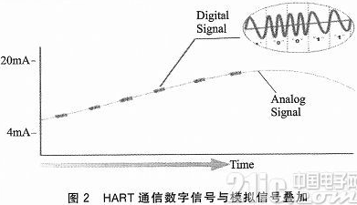

由于数字FSK信号是相位连续的,正弦信号平均值为0,所以HART协议的数字通信不会对4~20 mA模拟信号造成干扰,在实现数字通信的同时,保证了对传统模拟信号的兼容。因此HART协议在通信过程中可以提供两个通信信道:4~20 mA模拟信号和数字信号,如图2所示。
4~20 mA模拟信号可以利用4~20 mA电流回路快速地传输现场设备的主要测量值。此外,HART协议可以通过叠加在模拟线路上的数字信号来传输其他更为详细的设备信息,如设备状态、诊断信息、附加计算值等。两个通信信道的结合大大提高了现场设备与主机之间的通信能力。

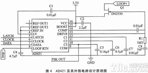

4~20 mA的模拟信号通过使用ADI公司的AD421搭建外围电路来实现,AD421是一款完整的环路供电型4~20 mA数字转换器,这款DAC采用∑-△结构,可保证16位分辨率和单调性,积分非线性只有±0.01%。同时,AD421完全兼容标准HART电路或者其他类似的FSK协议,与HART协议FSK通信电路结合使用时不会使额定性能受到影响,是一款非常适合用来实现HART协议的DAC。AD421及其外围电路设计原理图如图4所示。
AD421通过锁存线LATCH、时钟线CLOCK、数据线DATA与MSP430的I/O口连接,MCU通过三线接口向AD421传输数据来调整输出的 4~20 mA模拟信号值,AD421的C3引脚接收HART模块耦合过来的FSK信号,再将信号叠加到电流输出环路中完成数字信号传输,LOOP+和LOOP-分别为4~20 mA电流回路的两个端口。
