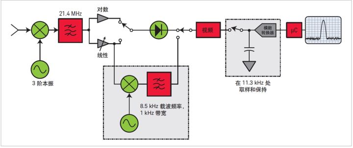

Keysight ESA-E 系列频谱分析仪采用了一部分数字中频电路。传统的模拟 LC 和晶体滤波器只能实现 1 kHz 及更高的分辨率带宽(RBW),而采用数字技术则可使最窄的带宽达到 1 Hz 至 300 Hz。
图 3-1. ESA-E 系列频谱仪中的 1、3、10、30、100 和 300 Hz 分辨率带宽滤波器的数字实现方法
如图 3-1 所示,线性模拟信号经下变频至中频 8.5 kHz,并通过一个带宽只有 1 kHz 的带通滤波器,随后该中频信号经过放大,以 11.3 kHz 的速率被采样及数字化。
信号一旦经过数字化后,便对其进行快速傅立叶变换。为了对合适的信号进行转换,分析仪必须是固定调谐的(不扫描),即这种转换必须是对时域信号进行的。因此当我们选择某一个数字分辨率带宽时,ESA-E 系列分析仪以 900 Hz 的步进递增本振频率,而不是连续扫描。这种步进式调谐可以从显示屏上观察到,当数字处理完成后,显示以 900 Hz 的步进更新。

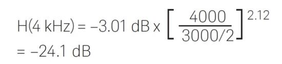

让我们再对数字滤波器做相同的计算,一个好的数字滤波器的选择性模型是类高斯分布:
其中H(∆f) 是滤波器边缘下降值(单位 dB)。
Δf 是相对于中心频率的频率偏移(单位 Hz),α 是控制选择性的参数。对于一个理想的高斯滤波器,α 的值等于 2。是德科技频谱分析仪的扫频式 RBW 滤波器是基于 α = 2.12 的准高斯模型,因而其选择性的比值为 4.1:1。
严格说来,信号一旦经过数字化就不再是中频(IF),这个点上的信号是用数字化的数值来表示。不过,我们使用术语 "数字中频" 来描述这种替代了传统频谱分析仪中所采用的模拟中频的数字处理技术。
把例子中的数值代入公式,我们得到:
在频率偏移 4 kHz 处,模拟滤波器的边缘下降为 -14.8 dB,与之相比,带宽为 3 kHz 的数字滤波器下降了 -24.1 dB。由于数字滤波器具备这种优良的选择性,它更能分辨出频率非常接近的信号。
