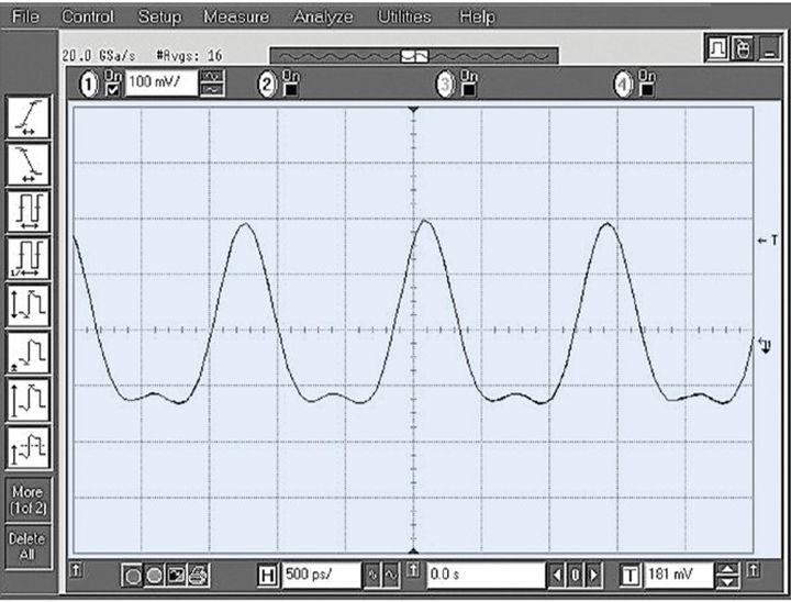

然而,傅立叶1理论告诉我们,时域中的任何电信号都可以由一个或多个具有适当频率、幅度和相位的正弦波叠加而成。换句话说,任何时域信号都可以变换成相应的频域信号,通过频域测量可以得到信号在某个特定频率上的能量值。通过适当的滤波,我们能将图 1-1 中的波形分解成若干个独立的正弦波或频谱分量,然后就可以对它们进行单独分析。每个正弦波都用幅度和相位加以表征。如果我们要分析的信号是周期信号(正如本书所研究的情况),傅立叶理论指出,所包含的正弦波的频域间隔是 1/T,其中 T 是信号的周期2
图 1-1. 复合时域信号

那么,在上述讨论中什么是频谱呢?正确的回答是:频谱是一组正弦波,经适当组合后,形成被考察的时域信号。图 1-1 显示了一个复合信号的波形。假定我们希望看到的是正弦波,但显然图示信号并不是纯粹的正弦形,而仅靠观察又很难确定其中的原因。

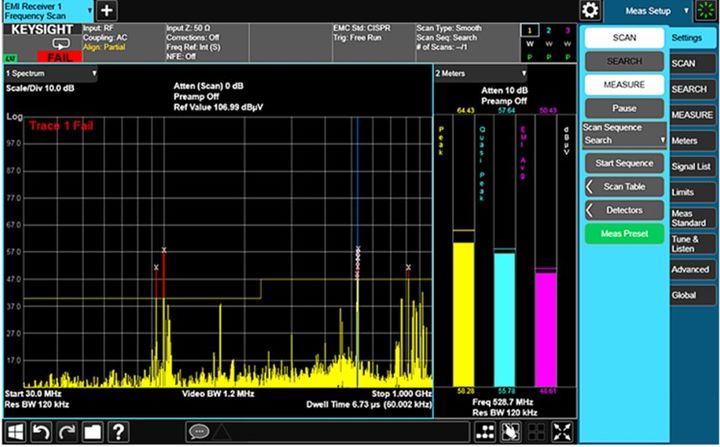

电磁干扰(EMI)是用来研究来自不同发射设备的有意或无意的无用辐射。在此我们关心的问题是,无论是辐射还是传导(通过电力线或其他互导连线产生),其引起的干扰都可能影响其他系统的正常运行。根据由政府机构或行业标准组织制定的有关条例,几乎任何从事电气或电子产品设计制造的人员都必须对辐射电平与频率的关系进行测试。

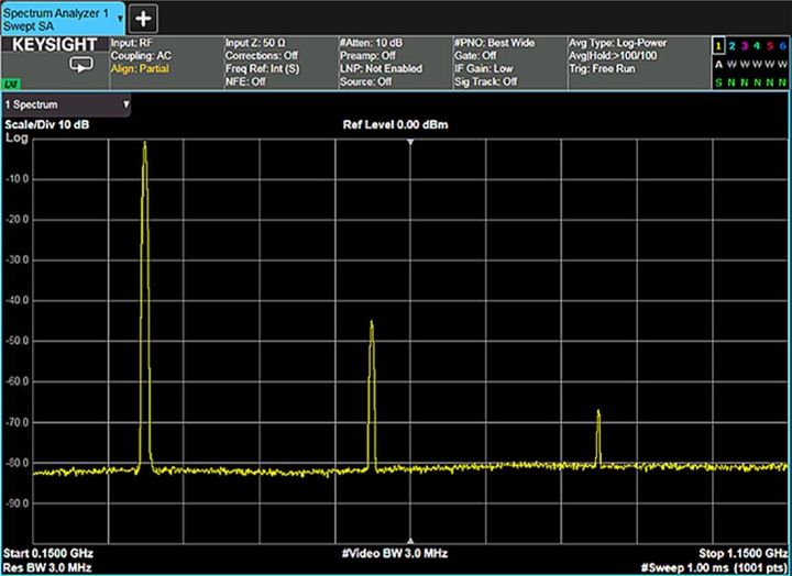

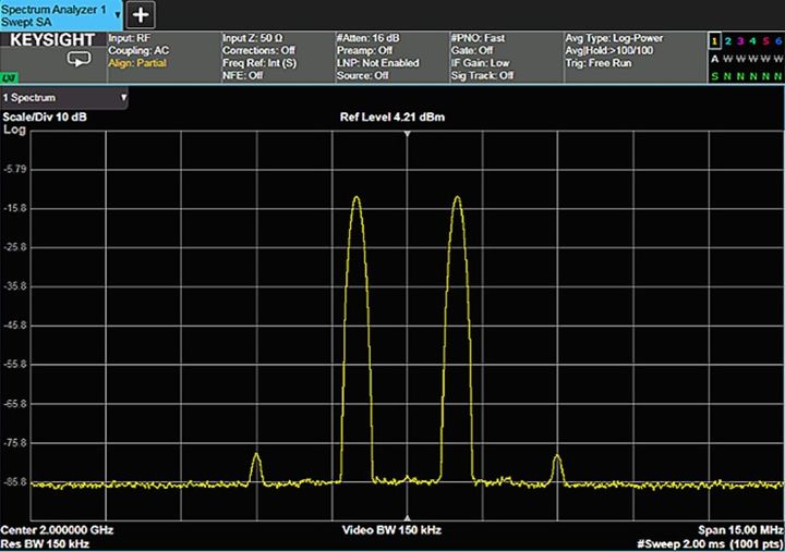

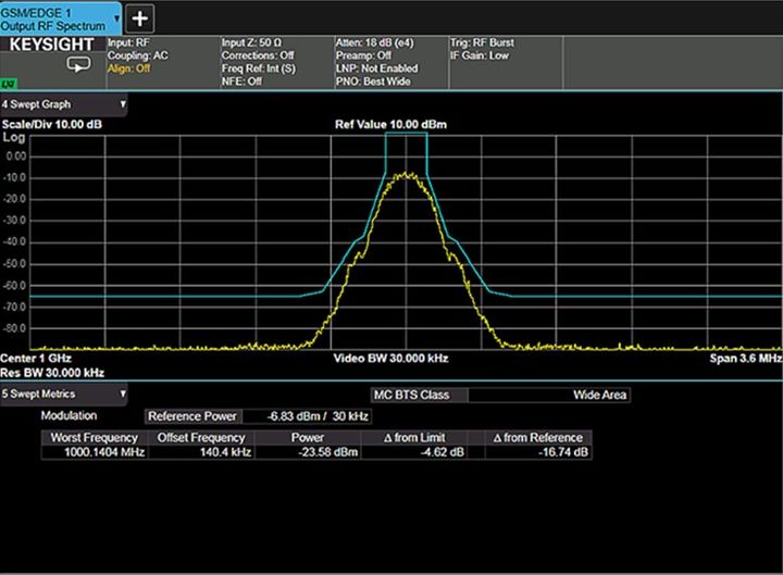

图 1-3. 发射机的谐波失真测试图 1-4. GSM 无线信号和频谱辐射模板显示出无用辐射的极限值图 1-5. 射频功率放大器的双音测试中对照 CISPR11 限制值的信号辐射测量结果
我们经常需要对噪声进行测量。任何有源电路或器件都会产生额外噪声。通过测量噪声系数和信噪比(SNR)能够描述器件的性能及其对总体系统性能的影响。
图 1-3 至 1-6 列举了使用 X 系列信号分析仪实施这类测量应用的几个例子。
