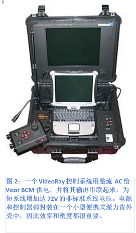

VideoRay Pro 4 主控制器单元中使用的高效率、固定比率 Vicor BCM® 母线转换器将机载 400V 转换为较低的电压,通过系线提供给 ROV,从而能够以噪声极低的简洁方式进行控制和通信。侧向电源转换器中的高压 BCM 模块有助于生成系线电压,带来高级散热和主动式散热,在防水外壳中轻松进行热管理。
image.png?imageView2/2/w/550
BCM 采用 Vicor 专有正弦振幅转换器 (SAC) 拓扑,这是一种基于谐振回路、极为高效的 DC-DC 转换器架构,可实现双向固定比率 DC-DC 转换。由于输入电压从 36 到 800 伏不等,而且按各种 K 因数变压支持广泛的应用,因此一些 BCM 还具有集成型 PMBus® 遥测、控制以及 EMI 滤波功能。BCM 不仅能达到 98% 的峰值效率,实现 2,400W/in³ 的功率密度,而且还可将其输入并联成大功率阵列,输出串联和/或并联,实现比单个模块更高的输出电压和/或电流。
