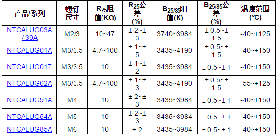

日前,Vishay Intertechnology, Inc.宣布,其流行的NTCALUG系列负温度系数(NTC)环形接线头热敏电阻推出100 %无铅(Pb)版,成为业内此类产品中完全符合RoHS无豁免标准的先进器件。
 image.png?imageView2/2/w/550
NTCALUG系列热敏电阻采用100 %无铅(Pb)陶瓷,消除了回收和处置过程中可能产生问题的有害物质,从而为更清洁的环境做出贡献。此外,RoHs 豁免条款7c-l 允许玻璃中含铅,这款产品是完全无铅的,在条款7c-l过期以后,我们的产品也是完全符合无铅设计要求的。
NTCALUG系列包括各种可在汽车、消费电子和工业应用中进行精确温度感测的器件。标准环形接线头热敏电阻可在+150 °C高温下连续工作,可靠性长达5,000小时(干燥高温)。器件采用镍导体和薄型环舌接线头设计,热梯度低,小型环形接线片传感器特别适合空间受限应用实现快速温度测量。
NTCALUG系列器件有AEC-Q200和cULus两种认证版本,额定绝缘电压达2.7 kVAC,结构坚固,环形端子便于安装。热敏电阻提供一系列定制选项,可满足各种特殊设计要求,适用于电动汽车(EV)电池管理系统、消费电子、3D打印机,暖通空调系统(HVAC)、焊接设备、替代能源系统、电机驱动器、电力电子设备等。
器件规格表:
100 %无铅(Pb)版NTCALUG系列热敏电阻现可提供样品并已实现量产(后缀“A”表示产品编号),供货周期为12周。
