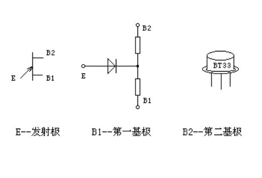

  单结晶体管又叫双基极二极管,它的符号和外形见附图。
  判断单结晶体管发射极E的方法是:把万用表置于R*100挡或R*1K挡,黑表笔接假设的发射极,红表笔接另外两极,当出现两次低电阻时,黑表笔接的就是单结晶体管的发射极。
  单结晶体管B1和B2的判断方法是:把万用表置于R*100挡或R*1K挡,用黑表笔接发射极,红表笔分别接另外两极,两次测量中,电阻大的一次,红表笔接的就是B1极。
