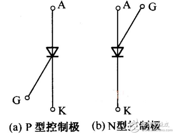

  根据普通晶闸管的结构可知,门极与阴极之间为一个PN结,具有单向导电性,而阳极与门极之间有两个反极性串联的PN结。因此通过万用表R*100或R*1K挡测量普通晶闸管各引脚之间的电阻值,即能确定三个电极。
  具体方法是,将万用表黑表笔任接晶闸管某一极,红表笔依次去触碰另外两个电极,若测量结果有一次阻值为几百欧姆,则可判定黑表笔接的是门极。在阻值为几百欧姆的测量中,红表笔接的是阴极,而在阻值为几千欧姆的测量中,红表笔接的是阳极,若两次测出的阻值均很大,则说明黑表笔接的不是门极,应用同样的方法改测其他电极,直到找出三个电极为止。
  也可以测任两脚之间正反向电阻,若正反向电阻均接近无穷大,则两极即为阳极和阴极,而另一脚为门极。
  普通晶闸管也可能根据其封装形式来判断各电极。螺栓形普通晶闸管的螺栓一端为阳极,较细的引线端为门极,较粗的引线端为阴极。
  平板型普通晶闸管的引出线端为门极,平面端为阳极,另一端为阴极。
  塑封(TO-220)普通晶闸管的中间引脚为阳极,且多为自带散热片相连。
