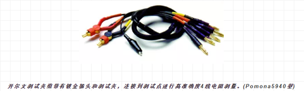

Crane Aerospace and Electronics成立于1999年,以强大的技术实力、产品可靠性、创新方案和整体价值而闻名。Crane的每个分支都通过ISO9001和AS9100的认证。在Crane位于美国华盛顿州雷德蒙市校准实验室,他们测试通用设备,例如电源、仪表、示波器,以及带有定制内部应用程序的老化测试板和定制夹具。对于老化测试板,他们对所有引脚进行点对点测试。
“我们通过测试确保在老化期间不会烧掉我们看不到的电缆导线。所以我们知道每台DUT(被测器件)实际上获得了其预期功率和负载,由此就能够按照预定方式对其进行老化试验。与校准相比,这更像是检定,但他们送过来的原因是希望保证准确度。其中有些电阻是0.3Ω,你需要4线测试和训练有素的专业人员,工作人员需技术娴熟、了解需求,且知道仪表上读数的含义以及如何使用更好的设备。”
对于Crane团队,其对测试线和探头的要求是可靠性、耐久性和质量。
“耐久性和可靠性非常关键。”White表示:“对于我花大价钱购买的开尔文探头,我可不希望每6至8个月就更换。我们希望至少使用4年、6年、7年甚至更长时间,因为我们每次购买备用探头都需要经费。我看重的另一个因素是低损耗。我不希望太大的电阻,因为必须对其进行补偿,并且在每次补偿时都存在误差。这是我必须考虑进不确定度的另一项误差。”
“可靠性—这是我使用Pomona的原因。”White表示:“我之前用过山寨产品,完全用不了多久。线缆中曾经发生过间歇性问题,然后我进行了跟踪——‘问题在于设备,校准器...不,问题出在测试线。’于是我们只好把它扔了并重新开始,因为我们实在没有时间进行折腾。”

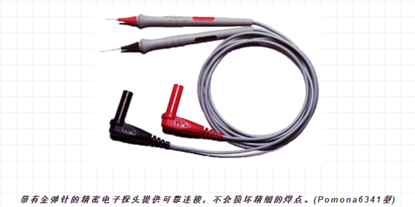

对于Spectralux的制造工程师Charles Chu,正确的探头是头等大事。Spectralux Corporation为商用飞行器制造专用元件和模块。该公司的质量合格率保持在99%以上,准时交付率高于99.8%。
随着Spectralux制造的电路板越来越小,他们对小探头的需求越来越迫切,要求在不损坏脆弱连接的情况下进行测试。
“所有东西都越来越小,大探头不能用了。”Chu表示:“我钟爱于弹簧弹针。用这些探针,你不需要用太大力量,可避免刺穿或损坏设备。一旦损坏焊点,这才是真正的麻烦。因为探针带有弹簧,您可确信接触良好。我每天都在使用——比通用探头有用多了。”
对于Chu的测试线和探头,质量、可靠性和价值也是重要的考虑事项。“我们希望购买高质量测试线,能够使用很长时间且非常可靠。”Chu表示:“我们需要确保使用较长时间,因为专用的测试线并不便宜。Pomona是值得信赖的品牌,所以我们不必花费大量时间进行检查,即可确保其功能正常。”

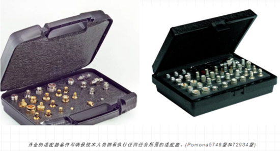

更多的公司选择不建设内部校准实验室,而且也不希望其设备离开现场,现场校准就成为了蓬勃发展的业务。现场标准要求工程师携带所需的一切工具——从而使包含大量测试线、探头和连接件的完备套件成为现场校准的便利选择。
“套件非常适合现场校准,因为你到现场时不知道会遇到什么问题。”福禄克公司的Brown表示:“我在现场校准公司工作时,必须利用工具车携带四分之三的实验室设备,然后在客户现场装配起来进行校准。我每年到多家公司进行校准。我们每周到现场校准460台设备。所以我们必须携带全部的设备、全部适配器和连接件,建立为期一周的测试环境,对其全部库存进行校准。”
福禄克公司(Fluke Corporation)是电子测试工具和软件制造、分销和服务领域的佼佼者,在便携性、坚固性、安全性、易用性和严格的质量标准方面享有盛誉。福禄克自身的校准实验室工程师拥有丰富的内部经验和现场工作经验,比如Brown。
“很多人都拥有相当昂贵的设备,他们不希望在运输途中发生损坏,所以现场校准就非常重要。”Brown表示:“这时候就需要全部电缆和适配器。如果到现场后发现没有BNC,就悲催了。你什么也做不了,直到次日再来。”
“电缆每端采用BNC或香蕉头的情况很常见,所以有了各种各样的转接头就能够连接到任何设备。”Fluke计量师Neil Faulkner表示:“有UHF适配器、香蕉插头适配器。现在你只需携带有限数量的电缆和一整套的适配器即可,也无需携带大量专用电缆。”

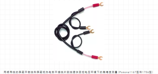

对于更精密的实验室校准,需要专用的测试线。“在高端,我们使用两根导线的屏蔽平衡线连接高端仪表的HI、LO和保护。”Faulkner表示:“屏蔽低热电势屏接线片跳线也非常适合于高精度的测量。”
