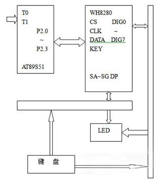

处理采集信号芯片选用AT89S51,它支持ISP在线编程功能,内部具有两个16位的定时器/计数器。键盘和显示部分采用具有SPI串行接口功能且可同时驱动8位共阴式数码管的智能显示驱动芯片WH8280。它内部含有译码器,可直接接受16进制码或BCD码,并同时具有2种译码方式,可段寻址。具有片选信号,可方便地实现多于8位的显示或多于64键的键盘接口。光栅位移测量系统硬件主要有光栅辨向电路、AT89S51单片机、WH8280键盘和数码管电路组成。位移测量系统原理框图如图1所示。

光栅1
图1
