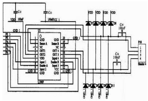

电机驱动模块电路设计
电机驱动模块用于驱动直流电机,采用L298P电机驱动芯片。L298P是SGS公司的产品,为20管脚的专用电机驱动芯片,内含二个H—Bridge的高电压、大电流双全桥式驱动器,接收标准TTL逻辑准位信号,可驱动46 V、2 A以下的步进电机和直流电机,具有高电压、高电流的特点。电路设计如图3所示。
图3 电机驱动模块电路设计
Enable控制电机停转,接到单片机的PE3、PFA口上,由这两个I/O口产生PWM波控制电机转动。input1—input4控制电机的正反转,接到单片机的PA0-PA3口上。OUT1、OUT2和OUT3、OUT4之间分别接2个直流电机。

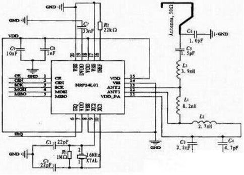

无线模块电路设计
无线模块主要包括NRF24L01和Atmega128.NRF24L01采用FSK调制,内部集成NORDIC公司自家的Enhanced Short Burst协议,可实现点对点或是1对6的无线通信,无线通信速度可达2.4 Gbps,并可以通过配置其寄存器实现调频传输。主控芯片通过SPI协议配置NRF24L01的相关寄存器来完成对无线模块的初始化和数据的传输。无线模块的SPI信号线对应的接到Atmega128的PB0-PB3 4个I/O口上,CE端接到PE2,利用Atmega128内部集成的SPI功能进行通信。无线模块电路设计如图4所示。
图4 无线模块电路设计
