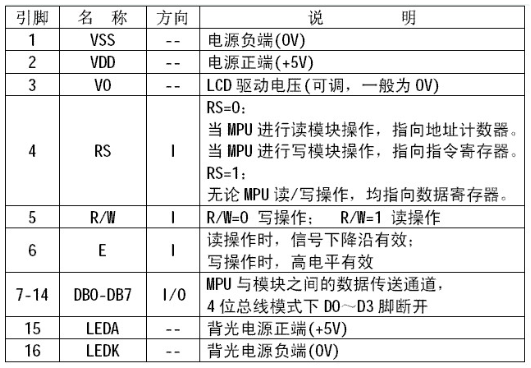

研究了一下,如何用ATmega 16单片机,来驱动字符型液晶显示芯片,现把研究心得写出来:
我手里的这个RT1601液晶显示模块,使用的是S6A0069显示芯片。
各个引脚简单说明一下:
控制和数据引脚配置如下:
PORTD_0 -RS
PORTD_1 - R/W
PORTD_2 - E
PORTA - DATA BUS
