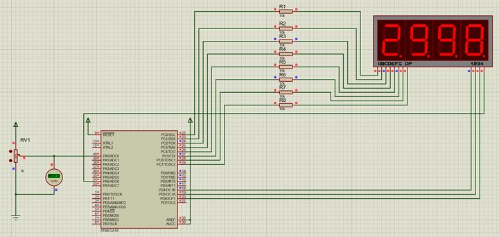

2021年03月10日 | 基于AVR单片机Atmega16的ADC采集数码管显示仿真程序
2021-03-10 来源:eefocus
电路图
用到的数码管是7SEG-MPX4-CC。
程序代码
