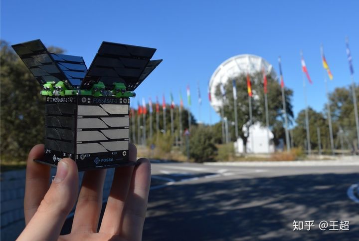

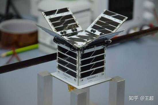

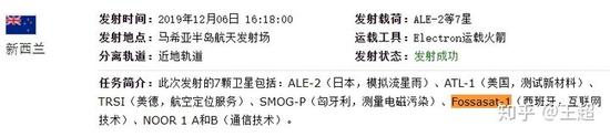

今天分享一个GitHub上的开源项目——FossaSat-1开源卫星,Fossasat-1 是一颗由西班牙非盈利组织Fossa Systems研发的微型卫星。体积仅有5x5x5cm大小,重量只有250g,这是有史以来发射到太空的最小的卫星。
FossaSat-1已经于2019年底搭载新西兰的Electron火箭,成功发射上天。
FossaSat-1使用的是廉价的LORA模块,任何人都可以使用LORA模块与该卫星进行通信。这种新的无线电系统以前从未投入太空使用,极大地降低了卫星成本。此外,这颗卫星将创造一个全新的环境,专门用于测试学生代码。

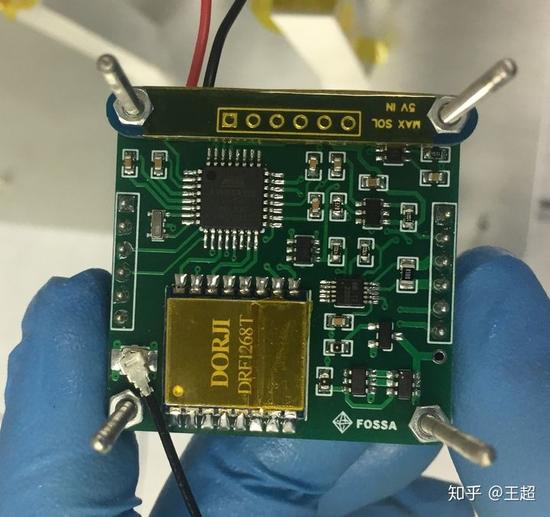

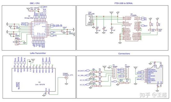

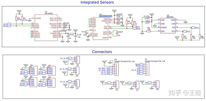

1.硬件电路硬件系统电路也比较简单,主要包括3个板子,分别是电源板、传感器板和通讯板。主控芯片使用的Atmega 328P-AU,其实就是Arduino的主控,8位AVR单片机。

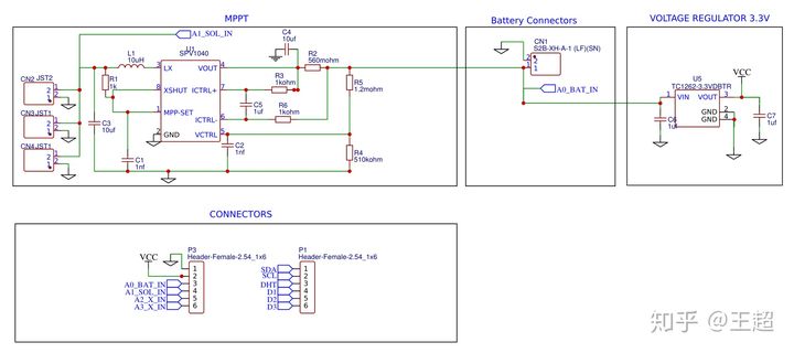

电源板。使用SPV1040太阳能电池充电管理芯片,为板载的1000mAh的锂电池充电,通过TC1262 LDO把电池电压转换为3.3v给整个系统供电。
传感器板。板载了MPU6050陀螺仪,没错就是那个很常见的MPU6050,HMC5883LSMD磁力计,BMP280温度和气压计,而且留出了多个IIC接口,用于外接传感器模块,
通信和控制板。主要包括Atmega 328P最小系统,LORA模块SX1276,USB-TTL电路,使用的FT232芯片,和SD卡接口。
FossaSat-1的PCB使用的是开源的KiCAD软件绘制。

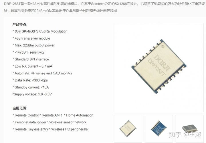

LORA模块使用的国内多尔吉DORJI公司的DRF1268T,国货走向世界啊!

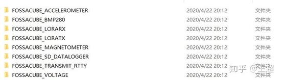

整个软件部分是基于Arduino开发的,主要包括以下部分: - MPU6050驱动程序 - BMP280驱动程序 - LORA发送和接收处理 - HMC5883LSMD磁力计驱动程序 - SD卡存储日志数据 - 外部电压检测

这个开源卫星项目所有的资料,包括原理图、软件代码、机械结构、文档说明等资料可以从以下开源地址获取:
https://github.com/FOSSASystems/FOSSASAT-1
好了,电路图和代码都有了,就差个火箭送上天了。
