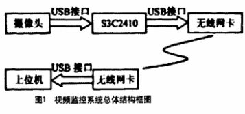

1 系统设计
本系统主要由操作系统定制、视频图像采集、视频图像无线传输三部分组成。系统的核心芯片选用基于ARM920T内核的S3C2410嵌入式微处理器,软件环境选用Microsoft Windows CE操作系统。系统首先通过USB摄像头采集现场实时视频信息,并对其进行压缩。然后,使用两块无线网卡在ARM开发板与上位机之间构建一个无线局域网络,从而将压缩的视频数据传输到主机端,终端用户即可在主机端通过流媒体播放程序查看远程视频影像。视频监控系统总体结构框图如图l所示。

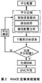

系统选用了Microsoft Willdows CE(简称“WinCE”)操作系统。WinCE是一个紧凑的、高效且可扩展的32位操作系统,适用于各种嵌入式系统和产品。它拥有多线程、多任务和确定性的实时、完全抢占式优先级的操作系统环境,专门面向只有有限资源的硬件系统;同时,它的模块化设计方式使得系统开发人员和应用开发人员能够为多种多样的产品来定制它,可以选择、组合和配置WinCE的模块和组件来创建用户版的操作系统。
在WinCE产品开发中,主要有内核定制和应用程序开发两项非常重要的工作。微软在两方面都提供了良好的开发工具,即内核定制工具Platform Builder(简称“PB”)和应用程序开发工具Embedded Visual C++(简称“EVC”)。

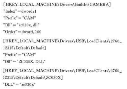

图像采集模块的硬件资源选用了当前市面上应用最广泛的USB接口的中星微摄像头。该款摄像头造价低廉,成像效果好,用于本系统中体现出了较高的性价比。系统在进行视频采集前,首先要检测设定视频源。系统启动后,WinCE操作系统会自动检测摄像头是否连接好。本系统在定制WinCE操作系统时,通过修改操作系统配置和注册表。可以使系统自动加载摄像头在WinCE下的驱动程序ZC030x.dll。
系统自动加载驱动程序时,首先要将驱动程序复制到\WINDOWS文件夹下,然后向注册表中写入摄像头的驱动信息:
其中,prefix为设备文件名,D11为驱动的文件名,Order为设备文件名索引。硬件配置完成后启动操作系统,就可以自动加载驱动,运行应用程序进行图像采集了。

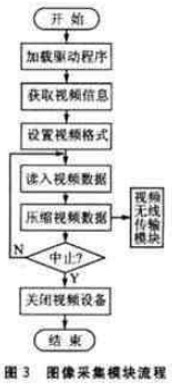

中星微摄像头采用了中星微301PLUS快速主控芯片。该芯片是一款高性能图像压缩芯片,输出MIPEG视频流数据。MIPEG(Motion JPEG)主要是基于静态视频压缩发展起来的技术,特点是基本不考虑视频流中不同帧之间的变化,只单独对某一帧进行压缩,通常可达到6:1的压缩率。它的误差稳定性非常好,可以获取清晰度很高的视频图像,而且还可以灵活设置各路视频清晰度,压缩帧数。
本系统直接从摄像头驱动中获取MJPEG视频流数据,图像采集流程如图3所示。
图像采集模块用到的主要函数有:
capInitCamera()用来初始化视频设备,并获取当前可用的视频设备数目;
capSetVideoFormat()设置视频格式和分辨率。本系统使用的视频格式为RGB24,分辨率为320×240像素;
capGrabFrsme()从驱动中抓取1帧图像,并存储在缓存lpFrameBuffer中;
capGetLastJpeg() 将抓取的MJPEG格式的图像转换成JPEG格式,送到无线发送模块。
capCloseCamera() 关闭视频设备;
视频采集部分还有查询视频采集格式、设置明暗度、设置对比度等相关函数,不再详述。
